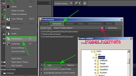

  • ...das wurde richtig installiert. In dem Content-Ordner "DAZ 3D\Content" wird ein Runtime-Ordner angelegt, wo dann das ganze Zeugs, was normalerweise für Poser ist, hineinkommt. Das läuft bei der Installation alles automatisch ab.
    Im Fenster Preferences (erreicht man in der Menüleiste über "Edit" und "Prefences" ) muss dann unter Directories für Poser Formats (oder bei DAZ-Studio 2... Poser Content Directories) mit "Add" der Content-Ordner, also der übergeordnetet Ordner des Runtime hinzugefügt werden. Dann sollte das alles im Content-Tab sichtbar sein und man kann damit arbeiten.

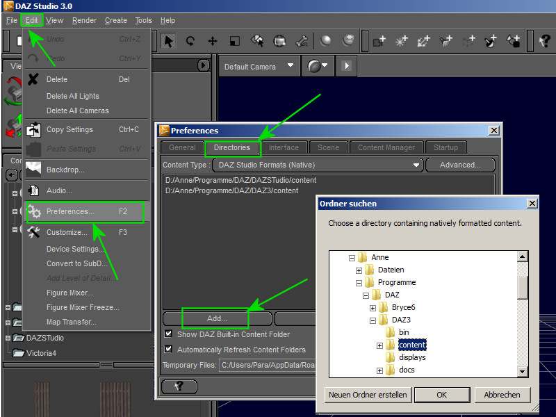

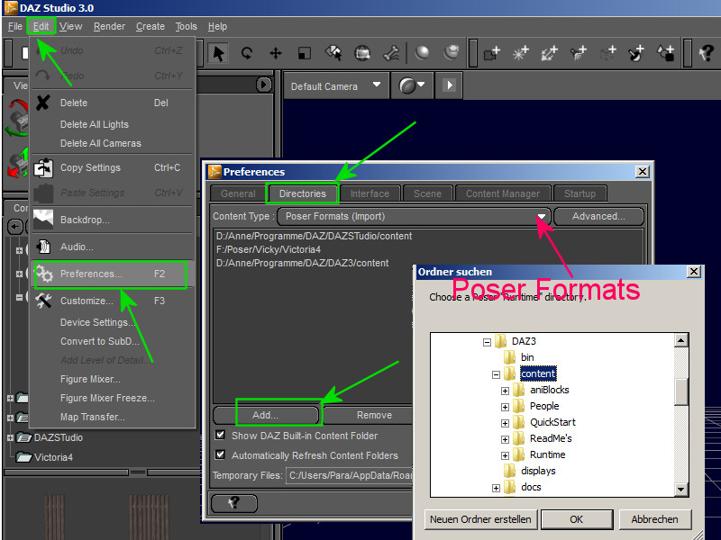

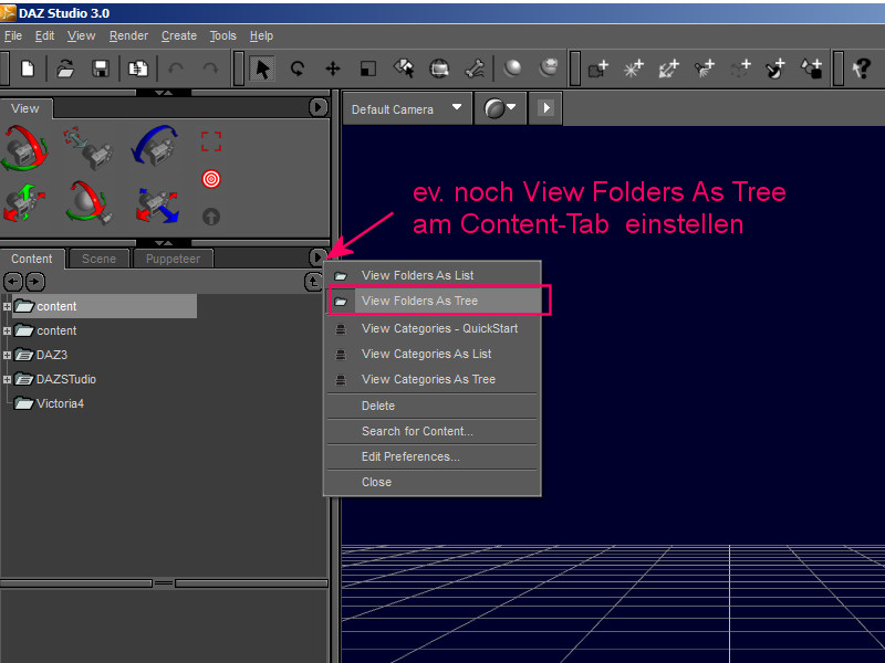

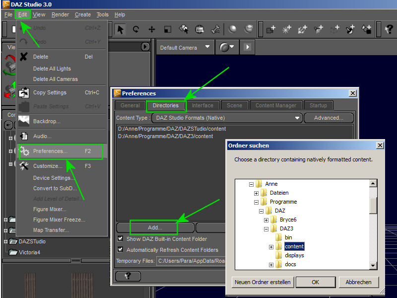

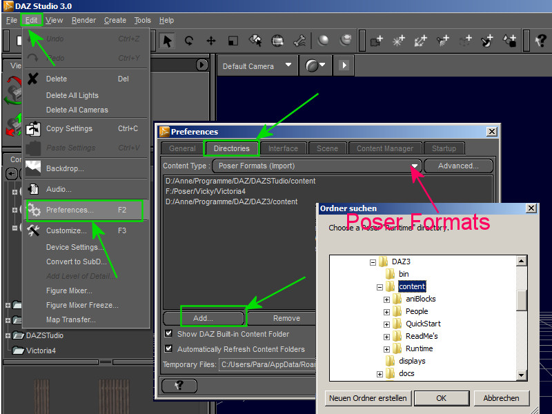

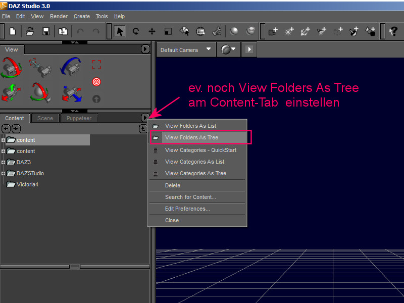

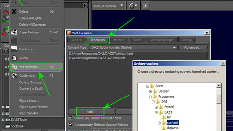

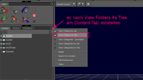

  • also unter Vista ist das DAZ-Studio 3 Advanced bei mir auf der 2. Partition, dort wo ich es hin haben wollte, installiert. Den Content, den das Studio mitbringt, habe ich nicht, so wie das erst vorgegeben wird, in Eigene Dateien, sondern in den Content-Ordner von DAZ-Studio 3 installiert. Bei der Installation ist es möglich, eine entsprechende Auswahl zu treffen.
    Im Fenster Preferences habe ich dann unter Directories jeweils für DAZ-Studio Formats und Poser Formats den Content-Ordner mit Add hinzugefügt und es wird alles im Content-Tab richtig angezeigt.
    Screens hänge ich dran. (im Fenster Preferences die Zuordnung mit Accept bestätigen...)
