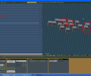

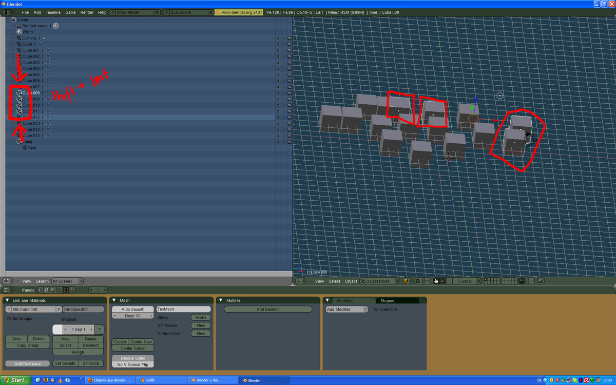

  • Ist gar nicht kompliziert. Schaue auf dem angehängten Pic. lmt(linke Maustaste)
    Einfach ein Klick auf das Drei-Pfeil- Objekticon wie stoNe es geschrieben hat.
    Greet
    Sir M
