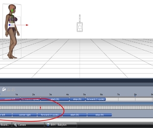

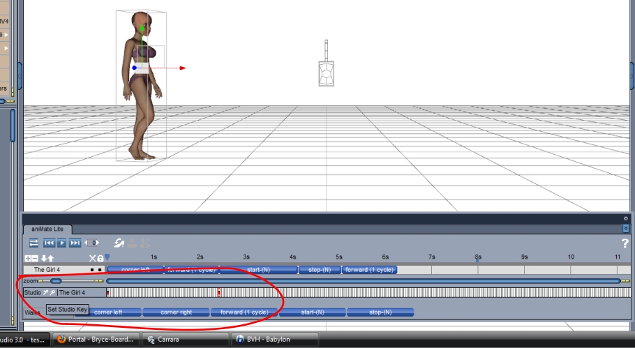

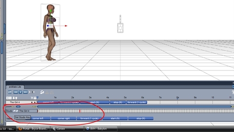

  • Es ist möglich auf so einen Block drauf zu klicken und dann den Graph (mit rechtsklick) auf zu rufen.
    Hüfte auswählen und den gesamten Wert X trans/ Z trans zurück zu ziehen.
    Wenn ich heute abend wieder an dem anderen Rechner sitze, mache ich mal Screenshots. Ist glaube ich besser als schreiben.
  • sieht bei mir anders aus, vieleicht weil ich nicht die lite sonder + drauf habe. Ich schau nachher mal.
