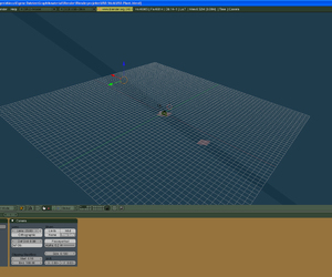

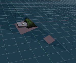

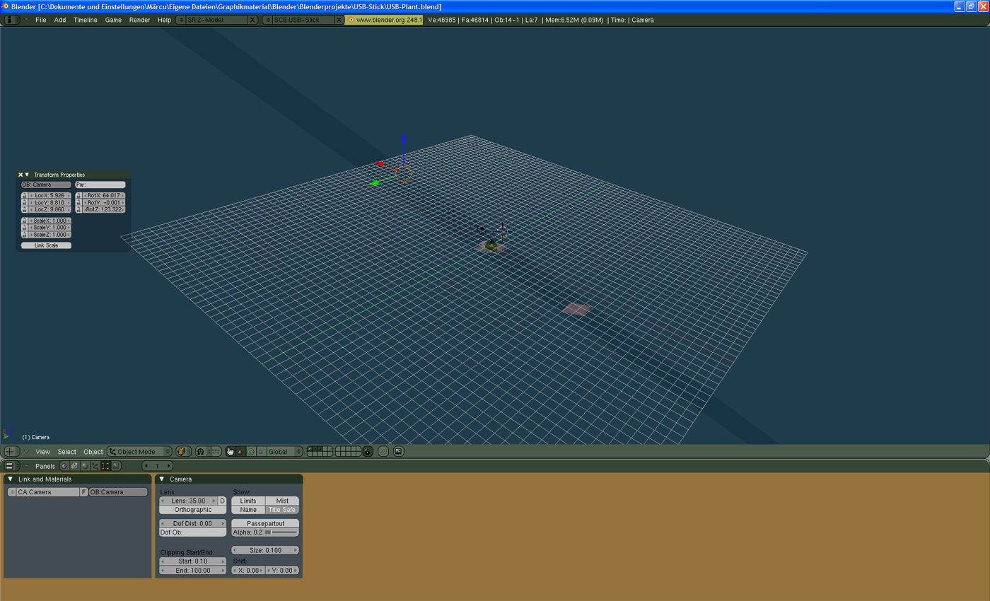

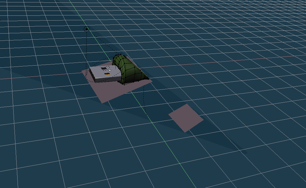

  • Vor kurzem ist ein Phänomen aufgetauch, dass ich noch nicht kenne. Vielleicht ist es auch ein Bug. ?(
    Leider weiss ich auch nicht mehr so genau was ich getan habe.
    An das letzte was ich mich erinnere, ist, dass ich nur ein Bereich Rendern wollte und die Tastenkombination "Shift + B" ausserhalb der Kamera angewendet habe, was eigentlich kein Problem darstellen sollte....
    Nun habe ich nur noch ein Bereich in dem meine Objekte, Lichtquellen etc. angezeigt werden. Es ist auch nichts versteckt. Wenn dem so wäre, würde der Schnitt einer Edge entlang laufen.
    Nun ist die Frage: Was ist hier los und wie behebe ich dieses Problem.

  • Hi,
    das ist kein Bug. Meine Blenderzeit liegt schon etwas zurück, deshalb kann ich dir nur andeutungsweise helfen.
    Ich hatte genau das gleiche Problem. Ich habe Geometrie importiert, die leider etwas großvolumig war. Beim Rauszoomen im Ansichtsfenster hatte ich das gleiche Phänomen => die Geometrie wird durchgeschnitten bzw. verschwindet.
    Das Problem liegt in/bei der Sichtweite. Man kann die (Kamera-) Sichtweite einstellen (ähnlich wie bei einer Lichtquelle die Leuchtweite). Wo das eingestellt wird weiß ich leider micht mehr - rechte Maustaste auf die Kamera??? - rechte Maustaste in die Ansicht => view options???
    Viele Grüße
    Eddi
  • Das befürchte auch, dass ich da bei der Kamera etwas verstellt habe. Nur liegt die Kamera auch "ausserhalb der Sichtweite und kann sie nur noch über den Outliner anwählen.
    Aber danke für die Idee. Jetzt habe ich wenigstens einen Ansatz wo's liegen könnte.
    Greet
    Sir M
  • Es ist definitiv nicht die Kamera. :thumbdown: Weil dann würde auch das Gitternetz verschwinden, wenn man die Anzeigeweite verkürzt.
    Greet
    Sir M
  • versuche mal im menü des 3d-fenster "View - > Clear Clipping Border" [Alt+B]
    mit "View - > Set Clipping Border" kannst du einen anzuzeigenden bereich einstellen
    dann wird alles drumherum ausgeblendet
