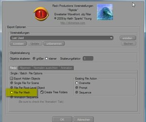

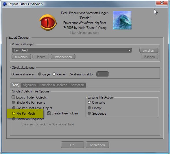

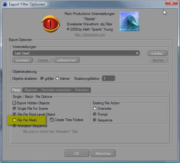

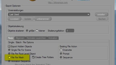

Hi Mathias,
das was du suchst kann Riptide Pro... die Investition lohnt sich!
Mit der auf dem Anhang hervorgehobenen Option macht er dir pro Objekt in Cinema eine einzelne OBJ-Datei im Export.greetz
dj -
Hallo Sascha,
vielen Dank. Genau das habe ich gesucht. Ich hatte irgendwo gelesen das Riptide das kann. Aber das es eine pro –Version gibt habe ich überlesen. Gleich mal gesaugt und heute Abend testen.
Mathias -
