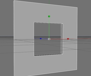

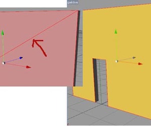

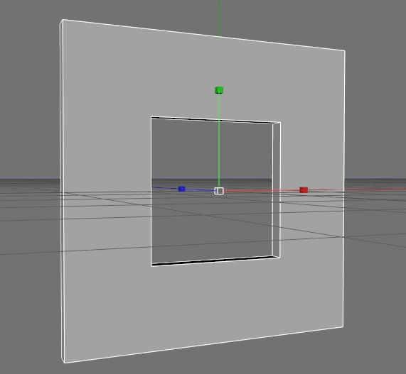

    hab mal eine Frage: ist es möglich zB zwei verbundene Splines, die in einem Extrude Nurbs konvertiert worden sind,
    ohne N-gons zu erstellen? Also, wie mein angehängtes Beispiel nur ohne Linien? Nur eine Fläche mit ausgestanztem Feld, 8 Punkten ohne
    N-Gon Linien. Ich meine ich hätte das mal geschafft, weiß aber nicht mehr wie.
    Versteht ihr ihr, was ich meine? Es geht mir darum, wenn ich eine Grundform mit Splines zeichne, die ich in das Extrude Nurbs lege.
    hab zwei Bilder aus dem Netz dran gehängt.
    LG, Uli

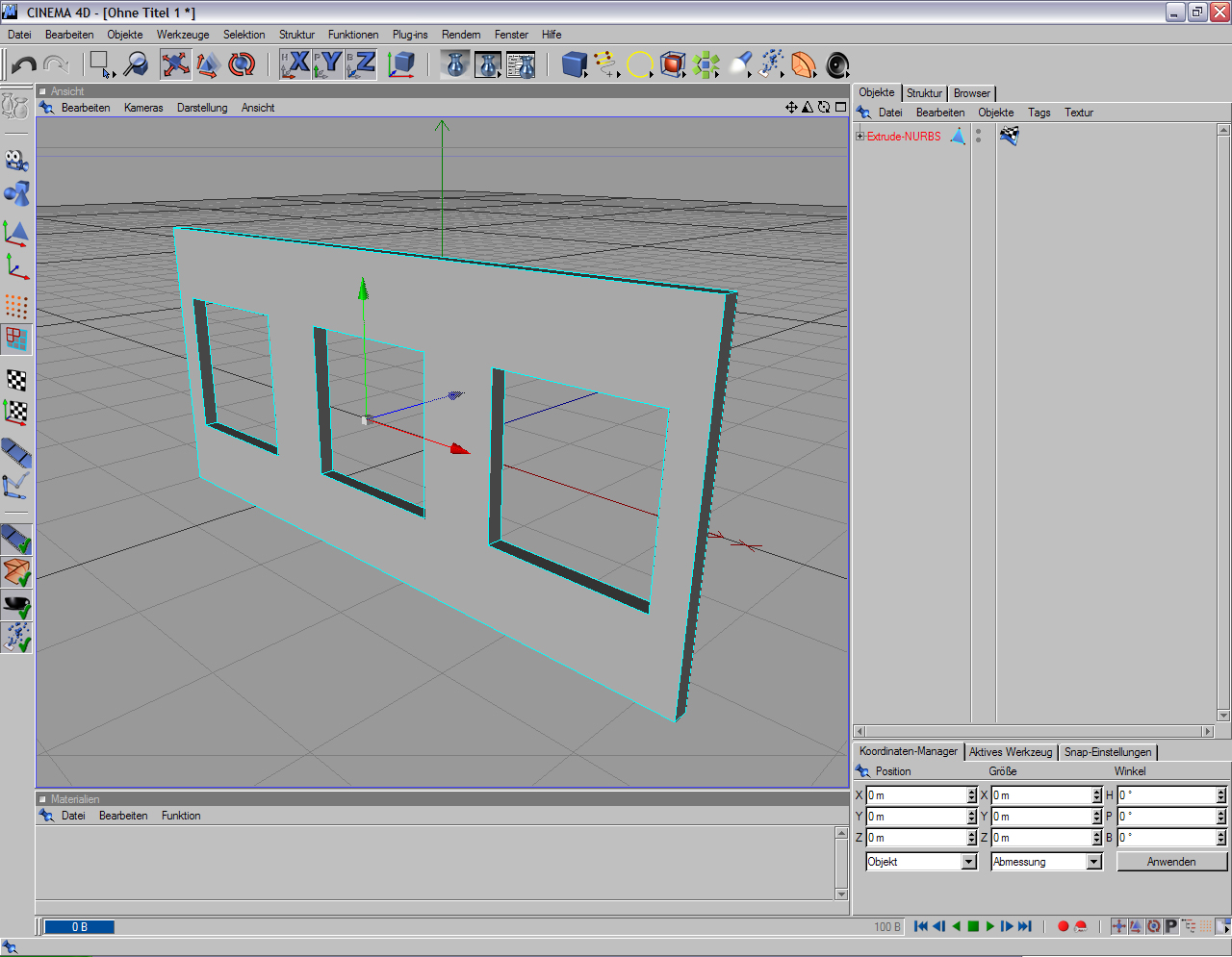

  • Also ich versteh jetzt nicht genau was du meinst oder vielleicht auch doch :S
    also wenn du es so meinst, wie auf meinem Bild... Dafür habe ich jetzt zwei 4Eck splines genommen, dann zu richtigen Splines konvertiert (''c'') und dann miteinander verbunden (beide anwählen, rechtsklick/verbinden) und dann dem ExtrudeNURB untergeordnet.
    hab ich das jetzt richtig verstanden?
    Aber wofür brauchst du das so? So wie es auf deinem angehängten Bild ist, ist es korrekt; dass sind ja auch keine Ngons sondern normale Polygone (4 Eckpunkte)
    EDIT: Beim ExtrudeNURB kannst im Deckflächen Tab bei ''Typ'' einstellen, ob es 3ecke, 4ecke oder Ngons sein sollen.

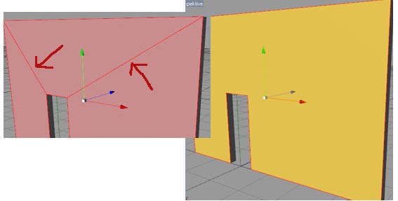

    Vielen Dank! Ich hatte noch ein Bild vergessen:
    ZB eine Hausfront mit Fenster und ich fragte mich ob es auch ohne diese Linien von einem Punkt zum anderen geht wie auf meinem ersten bild.

  • Normalerweise bekommst Du keine Verbindungslinien wenn Du mit Splines arbeitest. Sie werden wie Silvio sagte verbunden und dann in den ExtrudeNurbs geworfen.
    Du kannst ja in ein großes Rechteck mehrere kleine Rechtecke packen (Häuserfront mit Fenster). Die Splines wandeln, verbinden und ins ExtrudeNurbs damit. So wie Silvio es gezeigt hat.
