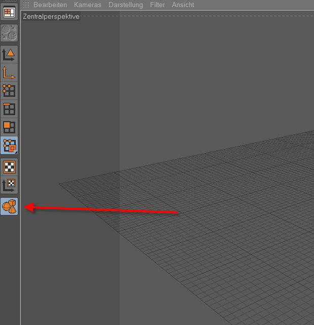

  • Wichtig ist, dass Du im Objekt-bearbeiten-Modus bist, dann klappt's.
    das stimmt nicht ganz. der objekt-bearbeiten-modus is eher für die animation gedacht, beim modellieren sollte man im modell-bearbeiten-modus sein, in dem bild ganz oben in der palette...............
