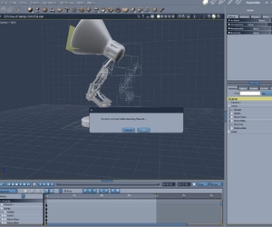

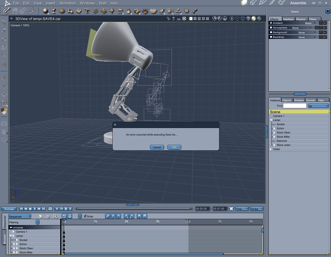

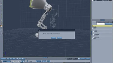

    ich hoffe, mir kann jemand weiter helfen. Also ich habe Carrara 8 Pro (Version 8.0.1.2) und habe in Hexagon die Pixar-Lampe nachgebaut. So weit so gut. Um diese bewegen bzw. animieren zu können, habe ich Bones in Carrara hinzugefügt. Wenn ich nun aber den Einflussbereich der Bones ändere, kommt entweder die Fehlermeldung "An Error occurred while executing -" oder wenn ich dann speichern will "An Error occurred while Saving As..."
    Hab mal einen Screenshot mit beigefügt.

    Hab mal grad rausgefunden, das dieses Problem erst auftaucht, nachdem ich das Skelett mit den Objekten verbunden hab. Vorher gibt's keine Fehlermeldungen.
