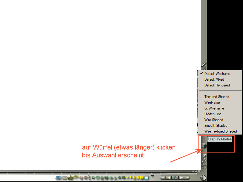

Gibt es eine Option, mit der ich wärend der bearbeitung die texturen anzeigen lassen kann?
So das dieses Gitternetz ersetzt wird?
Es ist ziemlich schwierig, so Dinge an einer Fiegut zu platzieren.

....am rechten Fensterrand auf den Würfel klicken (Display Modus) und da die Auswahl treffen.
Siehe Screen
Danke schöhn.

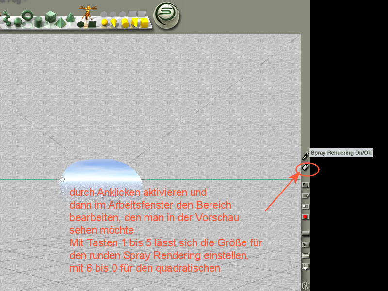

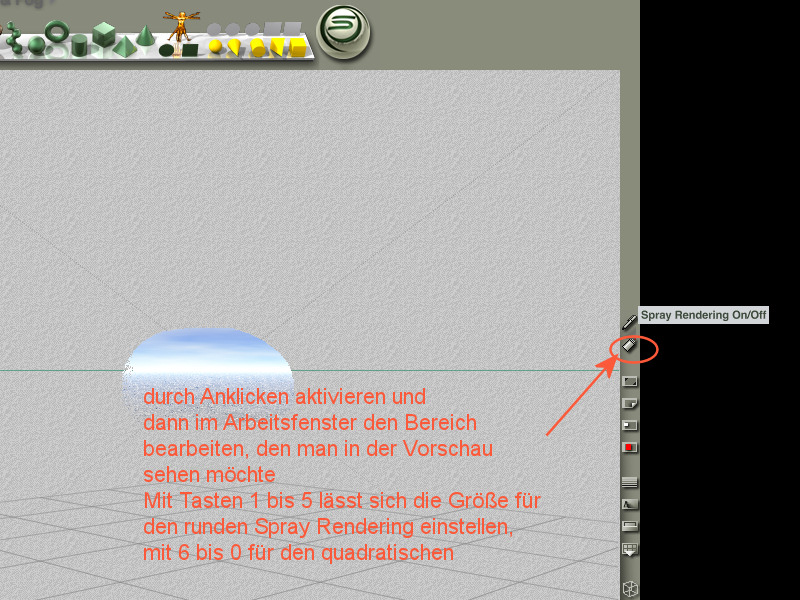

Wenn ich Licht einfühge, gibt es da auch eine Vorschau, damit ich sehe wo es gerade sie Sene erleuchtet?
...ich glaube, da wäre die Spraydose am rechten Rand eine gute Lösung, um eine schnelle Vorschau zu sehen...
(Ansonsten im Lichteditor "Render in Scene" für das Vorschaubild einstellen)
Aber ich merke gerade, dass Bryce 6.3 in der jetzigen Version bei mir, während des Spray Renderings etwas zickig ist und abstürzt. Also vorsichtig die Funktion benutzen und vorher speichern...In Bryce 7 Beta die gleiche Macke
Alles weitere siehe Screen
