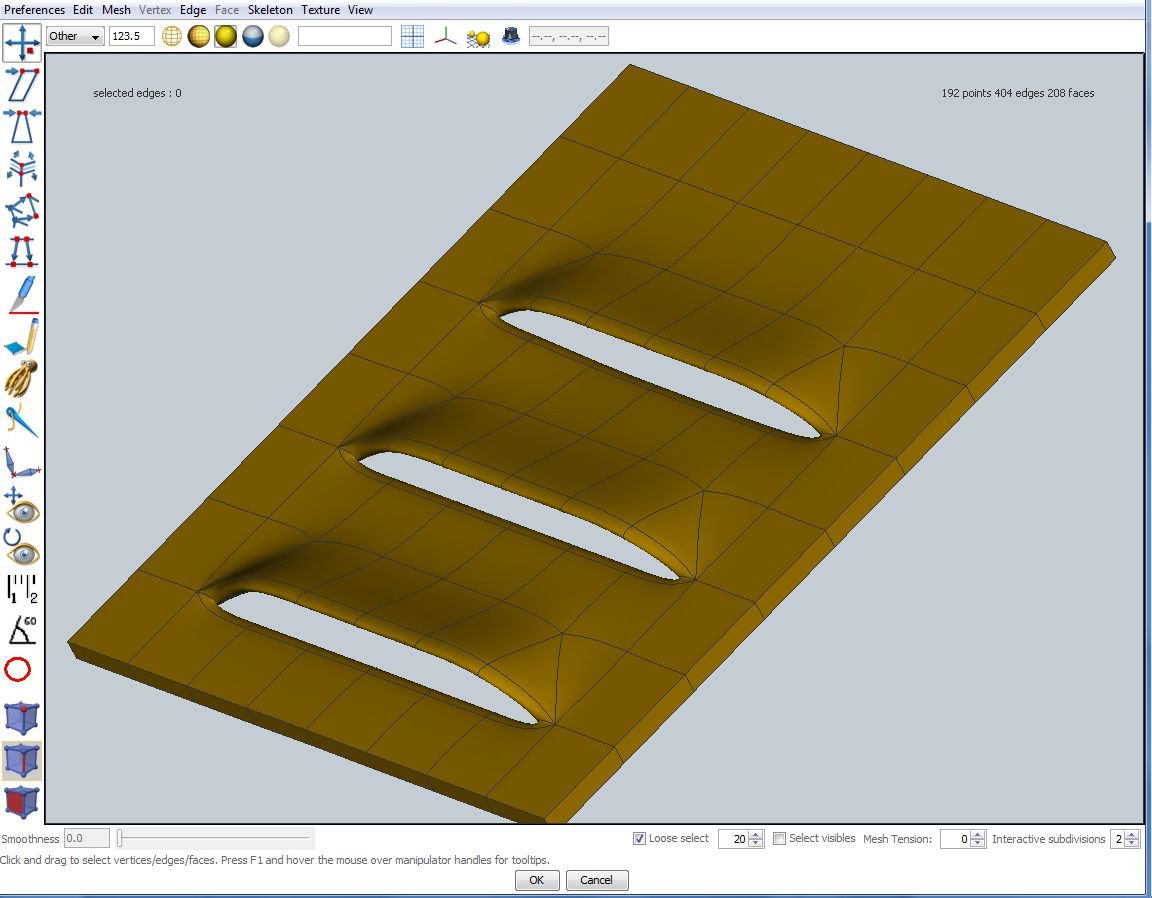

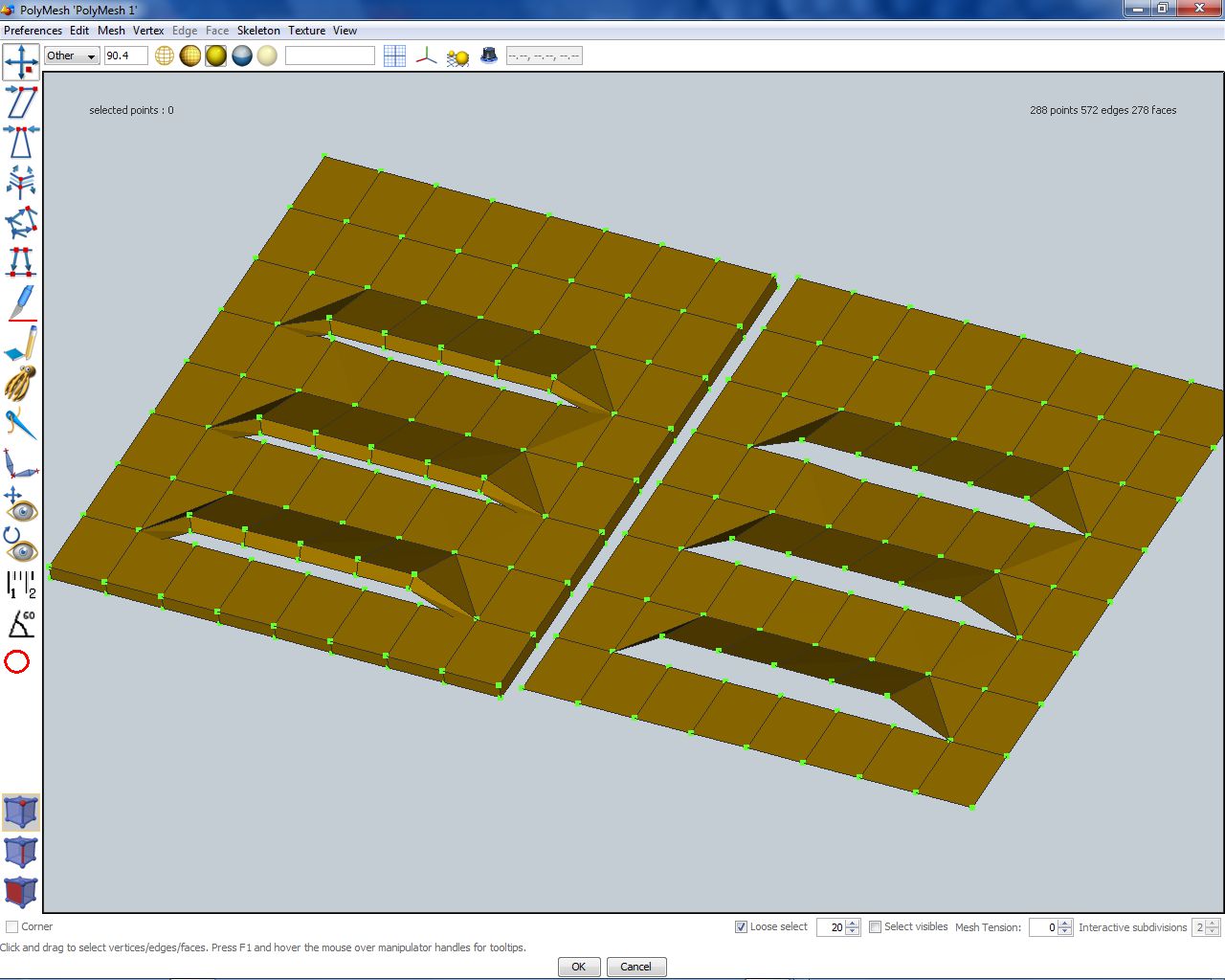

Ich hoffe aus dem Bild wird es ersichtlich - das lässt sich mit Sicherheit verfeinern - aber die Idee zählt. In AoI kann ich einfach Kanten öffnen und verschieben - ich könnte aber auch Blöcke heraus extrudieren und einige Kanten wieder "zerfallen" lassen. Irgendetwas in der Art (zur Not eine weitere Kante einfügen und verschieben) wird auch in C4D gehen.
Hallo! Ich habs hinbekommen, Dank deines Beispiels die Vektorpunkte einfach nach oben zu schieben. Hatte versucht zu extrudieren, dass war der Fehler. Mit Kanten öffnen, kenne ich nicht. da muss ich mal schauen, ob es das bei C4 auch gibt, denke aber schon.
