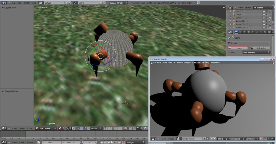

Ich habe bei Blender (2.5) einfach mal ein Objekt erstellt und auf dieses nun eine Textur aufgetragen, doch wenn ich nun auf Image gehe wird die Textur nicht mit angezeigt sondern nur die normale graue Farbe des Objektes.
Was muss man wo einstellen damit die Texturen angezeigt werden?

Da wäre nen kurzer Screenshot ganz hilfreich. Kann mir grad keinen Reim drauf machen
Also auf dem Hauptbildschirm ist die Textur zu sehen und auf dem kleinen Fenster das Image ohne die Texturen. -
Okay... das überfordert mich. wenn da kein anderer drauf kommt kannst du lediglich mal die blender-datei hochladen.
sieht so aus, als hättest du die textur nur per UV im UV/Image-editor gemappt
allerdings reicht das zum rendern leider nicht aus.
du musst die textur noch dem material zuordnen.klick mal auf das rot-weisse schachbrett am rechten bildschirmrand
ist dort nichts weiter zu sehen, dann musst du erst links daneben, auf der kugel, ein material erstellenunter dem schachbrett stellst du bei "Type" - "Image or Movie", bei "Coordinates" - "UV" ein und wählst weiter unten (im "Image"-tab) deine textur (dunkles kästchen neben "+ New"
dann solltest du auch etwas beim rendern sehen
