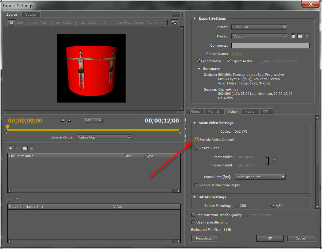

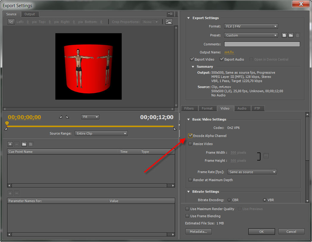

Ich habe das ganze als Quicktime gerendert. Soweit alles gut nur wenn ich das durch den MedienEncoder CS5 jage ist der Hintergrund Schwarz und mein Alpha wech.
Du hast wahrscheinlich vergessen, das Häkchen zu setzen. Ansonsten ist QT mit Alphakanal die richtige Wahl.
