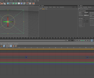

  • ja genau, einfach die animation einige Frames länger machen.
    (siehe Bild)
    da steht die Zahl 100 für 100 Frames = 25 Frames pro Sekunde = 4 Sekunden
    wenn deine Animation also zB 10 sek. dauern soll stellst du da die Zahl auf 250
    Dann musst du nur noch die entsprechenden Keyframes verschieben.
    und für weniger details würde ich einfach in der Postproduction n'bisschen Unschärfe drauftun
  • du solltest mit der animationsansicht arbeiten, weil da mehr möglichkeiten sind. die methode mit den keyframes verlängern ist nur teilweise nützlich. du kannst in den animationspfaden die kamera extra verschnellern oder verlangsamern ohne die keyframes zu verändern.
    ich hoffe, dass das richtig ist was ich sage. hab auf jedenfall ein bild mit drangehängt damit du es siehst was ich meine. die blau markierten pfeile kann man veschieben, nach oben unten recht und links, musst du etwas probieren.
    greetz
