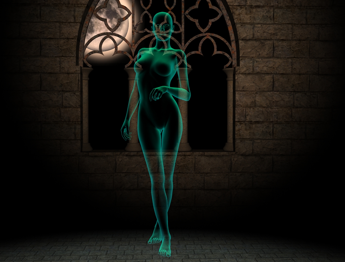

  • Hallo!
    Bin nicht so der "Tipper" in Foren und bin auch "neu" (und nicht mit Perwoll gewaschen). :)
    Bin über diesen Beitrag gestolpert:
    In Poser wüsste ich jetzt auch nicht wirklich, wie ich das bewerkstelligen würde, aber da wir in den Antworten bereits bei Postwork sind - in DAZ Studio gehts auch, allerdings auch nur mit dem Plugin pwGhost. Hab ein gerade mal kurz ´nen Beispiel gebastelt. Kommst das Deinen Vorstellungen entgegen?
    Kannst ja als weiteren Hinweis unter anderen aufnehmen und hoffe, es hilft wenigstens etwas ... ! :)
    Gruß,
    maddy
