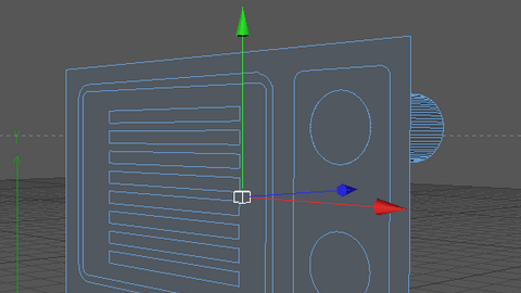

  • Hallo!

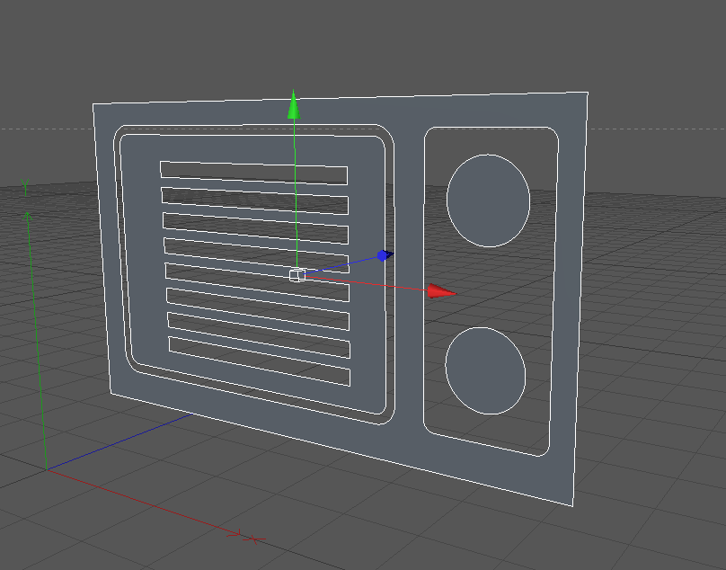

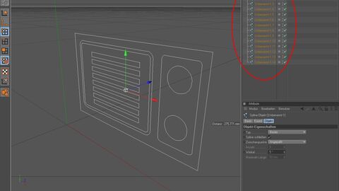

    Ich habe eine Frage bezüglich Cinema 4d und Pfade aus Illustratorpfade:
    Ist es möglich jede Art von Pfadkombination in Illustrator zu erstellen und dann in Cinema zu importieren,
    sodass man die Pfade in ein Extrude Nurbs schieben kann, die Verschiebung auf 0, konvertieren um so die einzelen
    Elemente (Kreis, die Umrandung, wie bei meinem Beispiel) zu Extrudieren? Wie geht man genau vor und was muss
    man beachten. Würde man z.B. diese Form, die ich angehängt habe so als Pfade vorbereiten?
    Nimmt man ein Pfad, also alle Pfade verbinden, oder hierarchisch im Extrude Nurbs mit allen Pfaden?
    Ich hatte es schon mal hinbekommen, da hatte ich eine Polygon-Fläche, aber als ich z.B. den Kreis nach unten
    extrudieren wollte, hatte ich eine Deckfläche, obwohl ich beim Deckfläche abgewählt hatte. Konnte auch
    die einzelnen Flächen nicht selektieren.
    Was muss man bei der Arbeit mit importierten Pfaden beachten?
    Hab den Pfad mal angehängt, ich hoffe es ist verständlich was ich möchte.
    Vielen dank LG, Uli

  • Hallo Elfmann!
    Ja, so wollte ich das haben: dass ich jede Fläche nach oben oder unten extrudieren kann. hab schon alles durch, verbinden, nicht verbinden.
    Ich hab das Gefühl, als wäre es ganz einfach und ich mache nur einen Denkfehler...
    Mit Ploygonloch schließen hatte ich auch versucht, aber dann kann man nicht mehr gezielt selektieren.
    LG, Uli

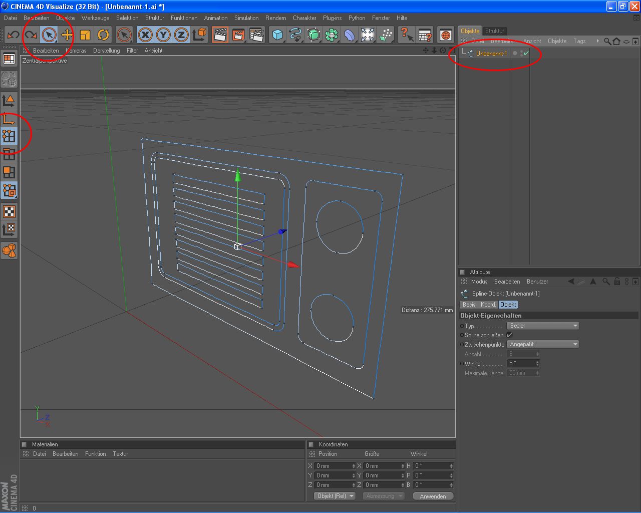

  • Hallo,
    das mit Verschiebung auf Null habe ich jetzt nicht verstanden. Ansonsten ist ai.-Import kein Problem. Du klickst einfach auf "Hinzuladen". Cinema sieht das dann als Spline an. Je nach dem packt Cinema mehrere Pfade in ein Null-Objekt. Ich habe aber nicht verstanden, was Du eigentlich machen willst...

    Du musst das Objekt UMWANDELN Befehl "Grundobjekt konvertieren". Dann Punkt, Kante oder Polygonmodus wählen. Dann kannst Du mit der Liveselektion alles einzeln auswählen.

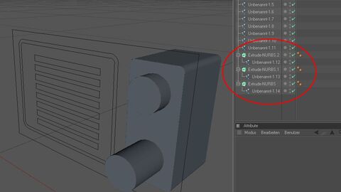

  • Hallo diefa!

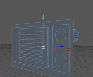

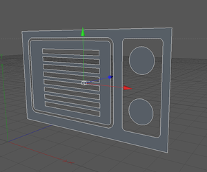

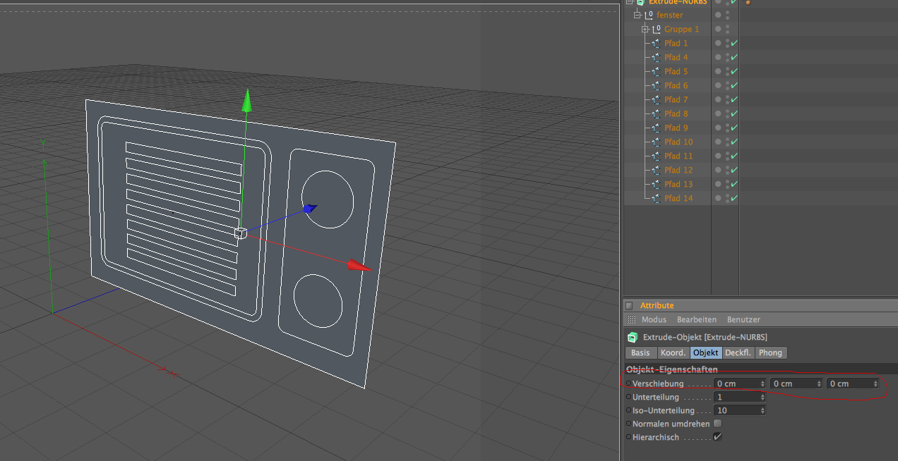

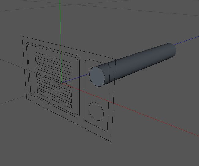

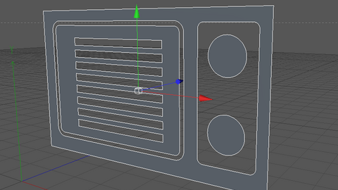

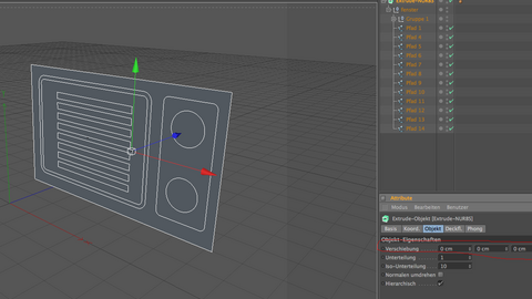

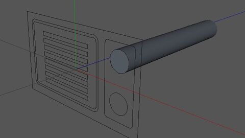

    Sorry, ich hab mich unglücklich ausgedrückt. Mit Verschiebung meine ich die Option im Extrude Nurb (Bild1).
    meine Frage ist ob man aus jedem komplexen Pfad ein Poygonobjekt machen kann, und jedes Element, also

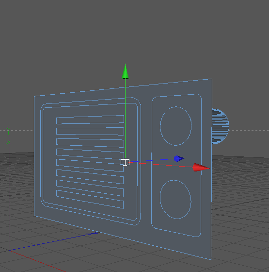

    wie bei meinem Beispiel den Kreis z.B. extrudieren kann. Auf Bild 2 sieht man, wie ich den Kreis nach hinten
    extrudiert, aber eine Deckfläche habe (beim Extrudieren nicht aktiviert).
    Macht man so nicht auch Hausfassaden?
    LG, Uli

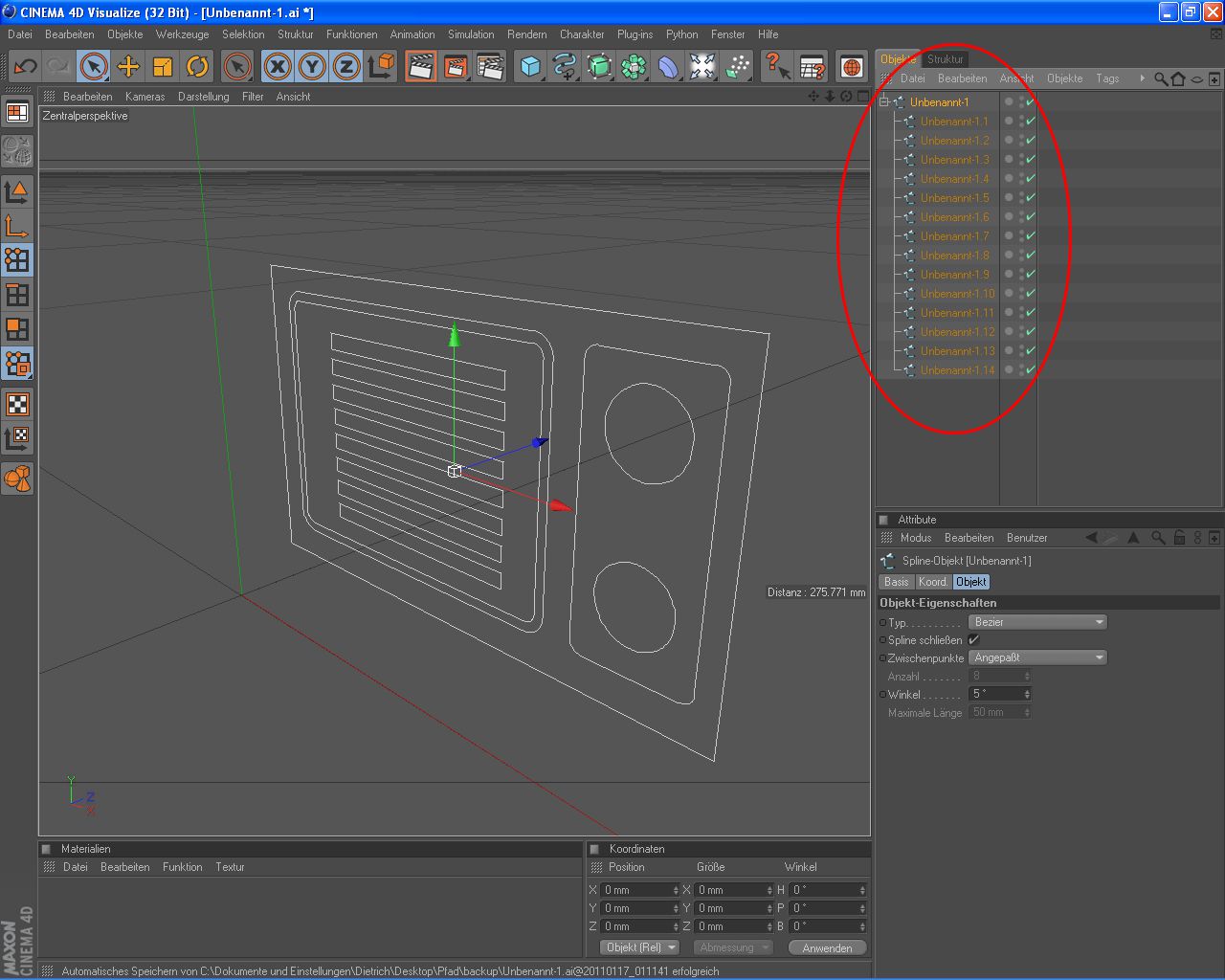

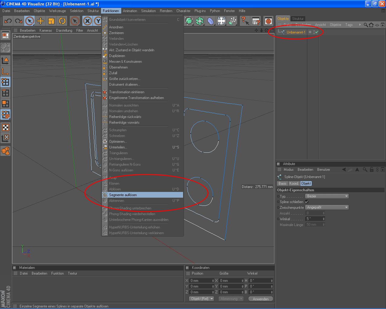

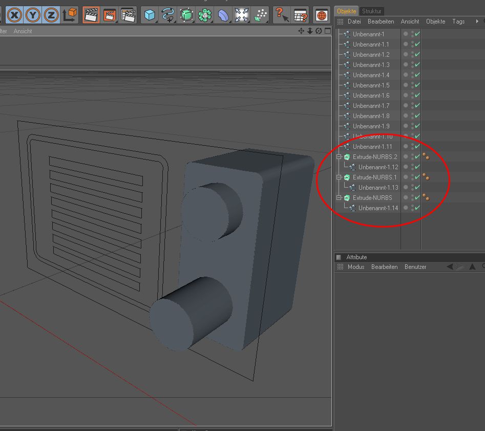

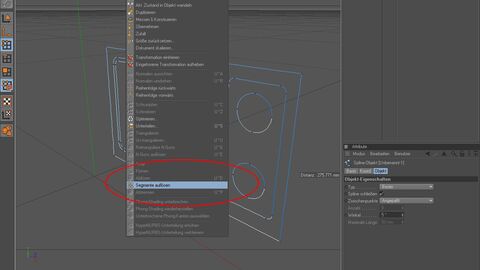

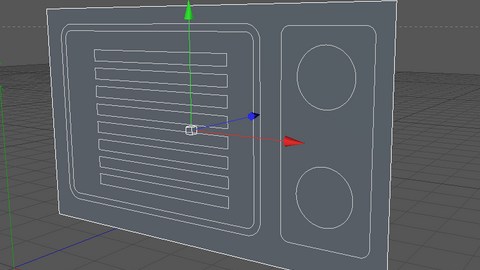

  • So kannst Du aus Deiner komplexen Form jede Kurve einzeln separieren. (Vielleicht ist es ja das)
    a: ai laden, Live-Selektion (oder auch Rechteckselektion) und als Bearbeitungsmodus "Punkte bearbeiten" auswählen. Damit alle Punkte selektieren.
    b: Funktionen > "Alle Segmente auflösen".
    c: Cinema legt jede Form innerhalb Deines Ausgangssplines als separates Spline an. Wichtig dabei: Der oberste Spline bleibt unverändert, ist also Deine Ausgangsform, das bedeutet, dass in meinem Beispiel Unbenannt-1 kein Nullobjekt ist! Darunter kommen dann durchnummeriert alle Einzelformen (Unbenannt1-2; Unbenannt 1-2...). Die kannst Du dann alle wie einzelne Splineobjekte bearbeiten.
    d: Gegebenenfalls aus der Gruppe herausnehmen, neu verbinden usw. und extrudieren, bis der Arzt kommt. ;)
  • Was Du möchtest ist wahrscheinlich eine Fläche, in die die ganzen Details modelliert sind, die Du dann extrudierst. Dazu muß die Geometrie zusammenhängen. Am besten ist es, wenn Du alle Splines der ai-Datei als einen verbundenen Spline importierst und dann die fehlende Geometrie einfügst, bevor Du extrudierst. Es ist nicht möglich, solche verschachtelten Splines einfach in ein Extrude-Nurbs zu werfen und daraus eine Fläche zu erzeugen, aus der Du die Geometrie extrudieren kannst. Vielleicht mache ich heute abend mal ein kurzes Video.

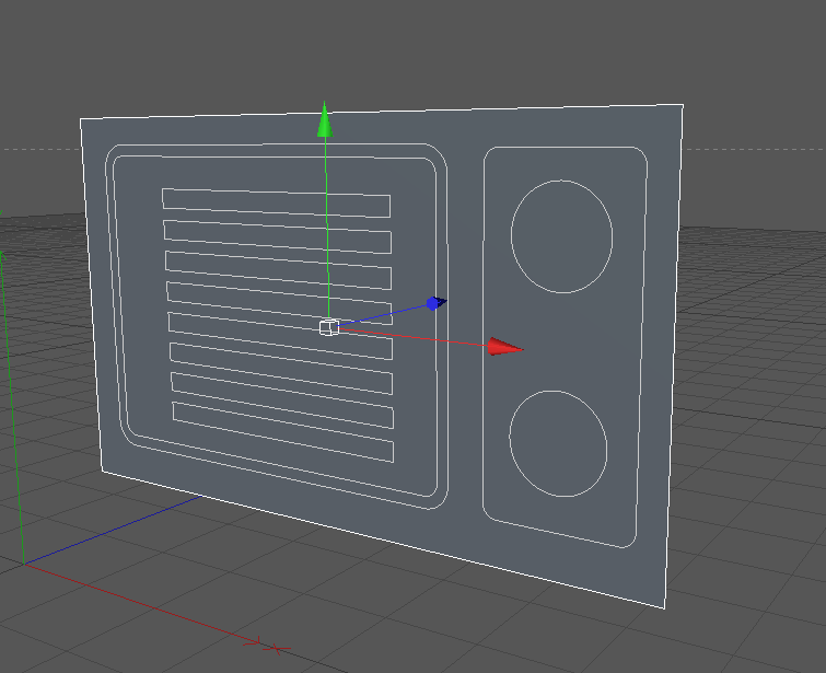

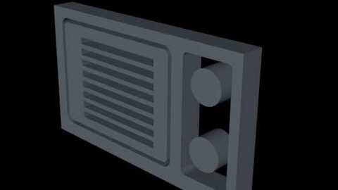

  • Also, wenn ich ehrlich bin, würde ich das nicht mit Splines machen, weil das mit dem Mesh ein ziemliches Problem ist.
    Ich habe mal zwei Varianten mit Deinem Spline gemacht. Die erste geht ziemlich schnell und besteht aus tonnenweise Ngons. Dabei können aber, je nach dem, was Du dnach machst, Schwierigkeiten auftreten. Man kann natürlich bei der Version einfach alle Polygone auswählen, und dann die N-Gons auflösen lassen. Geht schnell und ist akzeptabel, denke ich, wenn auch nicht optimal, wenn man später beispielsweise Kanten beveln will.
    Bei der zweiten Variante habe ich versucht, das Mesh etwas besser aufzulösen. Ich weiß nicht, ob sich der Aufwand lohnt, es so zu machen. Ist halt wesentlich mehr Arbeit. Wie gesagt, dieses spezielle Muster würde ich von vornherein mit Polys modellieren und das Mesh etwas anders aufbauen.
    contrafibbularities
    Variante 1
    Variante 2
  • Hallo contrafibbularities!
    Einfach toll, wie du die zwei Beispiele gezaubert hast. Ich denke, ich habe verstanden um was es geht und mit welcher Technik
    man da ans Werk gehen sollte. Kenne das je schon ein wenig von deinen anderen Tutorials. ist eben auch eine menge Erfahrung
    nötig. Meine Frage ist beantwortet.
    Vielen Dank contrafibbularities, für Deine Mühe, extra zwei Beispiele zu zeigen.
    Und danke für die Hilfreichen Antworten von allen anderen.
