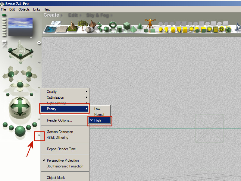

  • Bryce nutzt alle Kerne, ab Version 6, ich weiß jetzt nicht, welche Version du hast.
    Man muss das einstellen. Unter Priority ist nur Normal eingestellt. Hier vor High ein Häkchen machen, dann nutzt er die Kerne voll aus.
    Bryce Lightning ist dazu gedacht, im Netzwerk zu rendern. Auf dem Hauptrechner nur Bryce das Hauptprogramm installieren und die Rechner, die im Netzwerk mitrendern sollen, bekommen Lightning installiert....

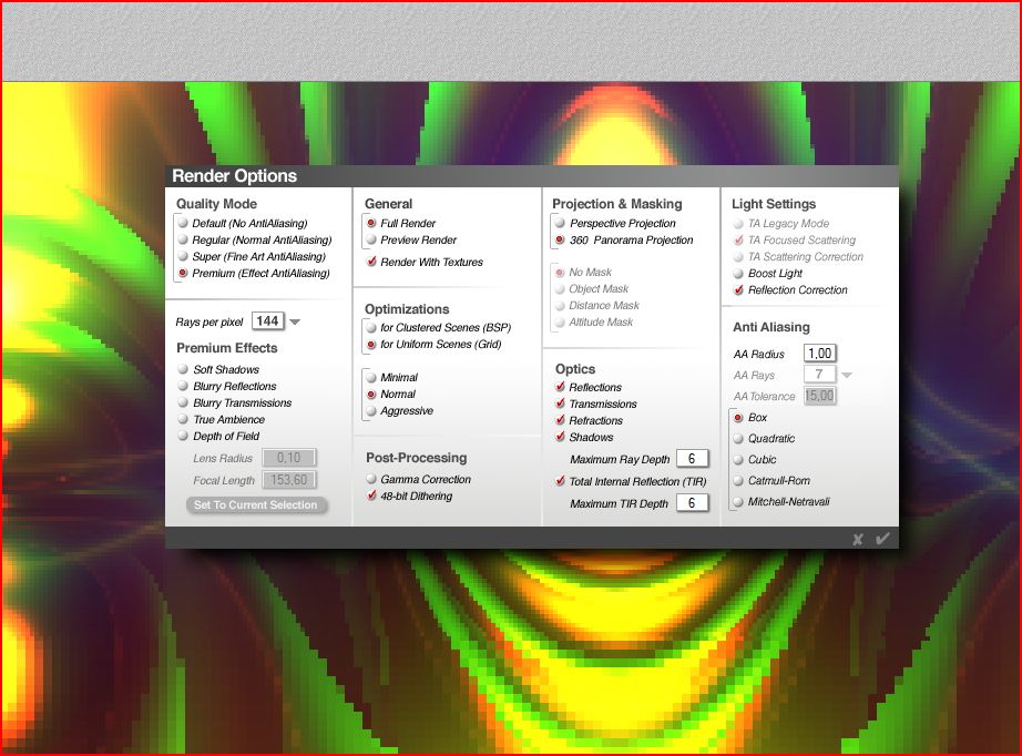

    Ich mache mal einen Screenshot von den Rendereinstellungen.
  • Ich habe hier auch die 7.1 aber über 50% komme ich nicht. Die Quali steht auf Premi und Prio auf hoch. Noch weitere Vorschläge?

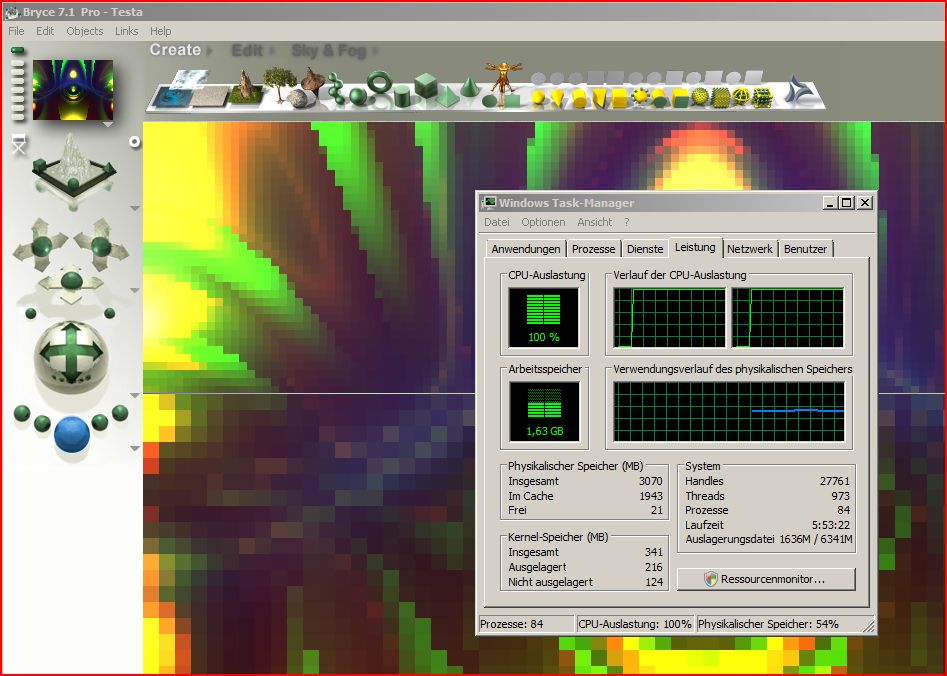

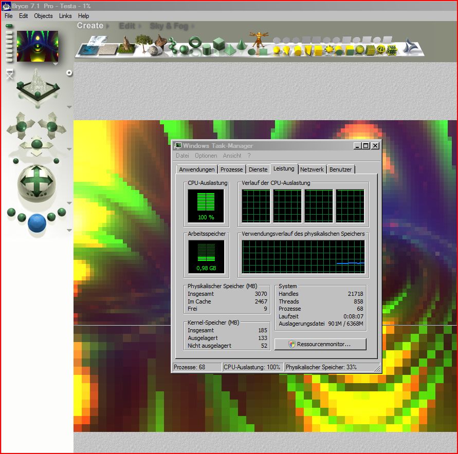

    @EDVServiceSchlosser, ich habe Vista und da läuft es mit 100%, habe gerade mal auf dem Laptop (Dualcore) getestet. Zu Win 7 kann ich nix sagen
  • Ich habe eine Auslastung von 50% auf einem Quad also 2 Kerne. Dualcore scheint zu gehen aber dann ist auch ende.
  • Es kommt sehr stark auf die Szene an. Free Content R4 brachte auch 100%, rendert man nur den Himmel kommt man nur auf 25%.
