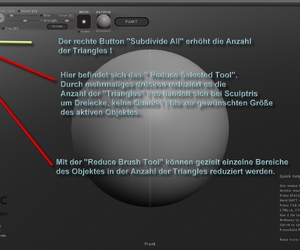

  • Hallo Ernestino,
    du kannst mit dem Reduce Brush Tool und dem Reduce Selected Tool die Anzahl der Triangles verringern.
    Mit dem Button Subdivide All, kannst du die Anzahl der Triangles erhöhen
