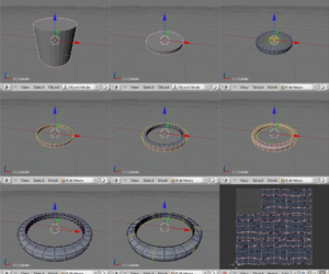

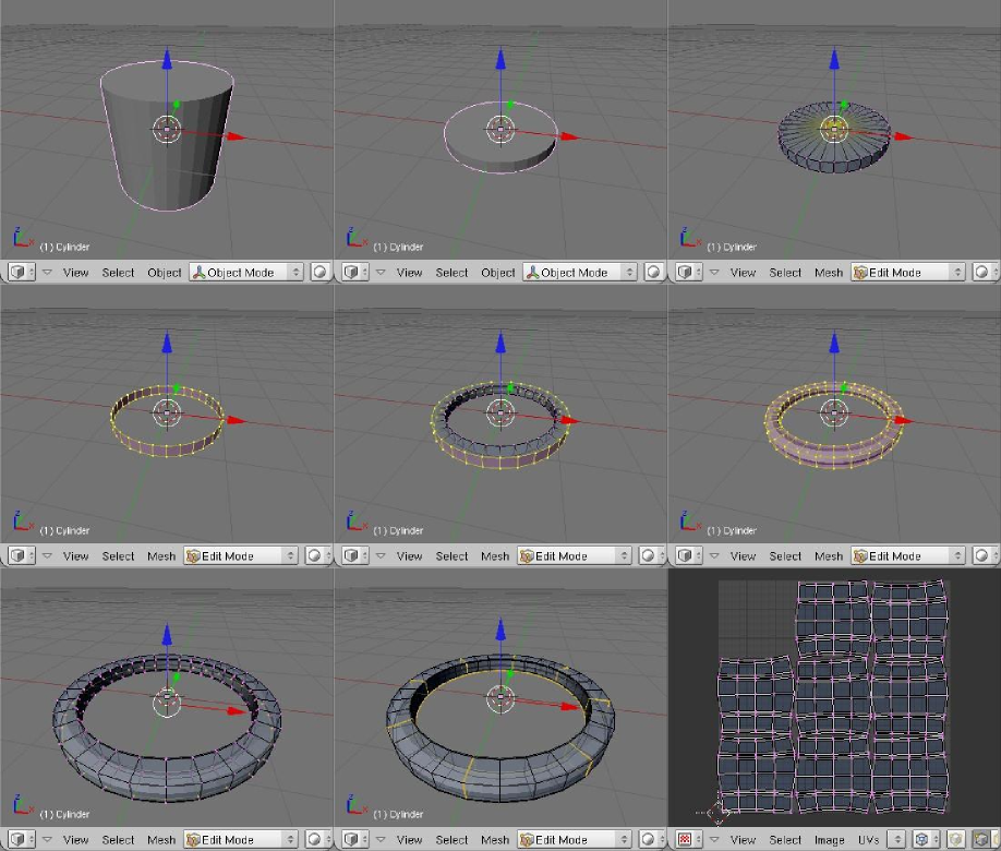

  • ich würde mit einem cylinder anfangen (32 verts)
    - in der höhe skalieren
    - [kbd]Strg+a[/kbd] -> "Scale to ObData"
    - in den editmode wechseln und die mittleren punkte der deckflächen löschen
    - alles selektieren, [kbd]e[/kbd] zum extrudieren drücken, diese aktion wird mit der rechten maustaste abgebrochen
    - mit [kbd]s[/kbd] und anschliessend [kbd]Shift+z[/kbd] werden die selektierten faces skaliert
    - alles auswählen und mit [kbd]Strg+n[/kbd] die normalen neu berechnen lassen
    - jetzt noch einen "Subsurf"-modifier drauf
    - anschliessend werden an den scharfen mit [kbd]Strg+r[/kbd] zusätzliche loops eingefügt
    - mit gehaltener [kbd]Alt[/kbd] und [kbd]Shift[/kbd]-taste werden dann die schnittkanten für die gesetzt (8 schnitte ringsum und und auf der uterseite noch einen ring auswählen)
    - durch anwenden von [kbd]Strg+e[/kbd] -> "Mark Seam" werden die selektierten kanten als schnittkanten markiert
    - alles selektieren und [kbd]Strg+u[/kbd] -> "Unwarp" ausführen
    - und zum schluss noch eine holztextur im image-editor laden
    um die textur beim rendern berechnen zu lassen muss ein material angelegt werden
    diesem material wird eine textur hinzugefügt und in den materialeinstellungen, bei textur, unter mapping, UV auswählen

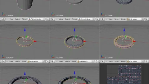

    Hmm aber irgendwie komm ich nicht zurecht wenn ich die Deckflächenpunkte lösche dann habe ich den ring soweit so gut dann wähle ich ALT+E und dann individual faces, wenn ich das dann mache dann schaut das ganz komisch aus bei mir auch drücken von s und Schift+z bringt nichts das bleibt so, was mache ich da falsch nutze die aktuelle blender version 2.57.1
    Hab ein Bild angehängt wie das bei mir ausschaut. (habe es extra weit raus gezogen damit man es sieht
  • sorry, ich habe da wohl eine kleinigkeit vergessen zu erwähnen :)
    die flächen müssen als region extrudiert werden
    bei individual wird jedes einzelne face extrudiert. bei region bleibt die oberfläche der extrudierten faces zusammenhängend
