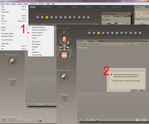

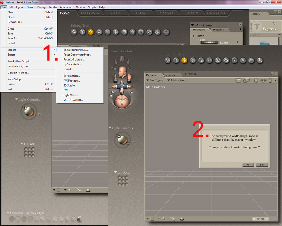

  • Hallo ihr,
    ich habe da eine Frage und auch zugleich ein Problem. Mein Problem ist das wenn ich ein Hintergrund über importieren einfüge, das ich es nie richtig in Position setzen kann. Nun dachte ich mir nehme ich mir eine Wand und Klatsch das Bild dort druff. Jetzt ist nur eine helfte vom Bild zusehen :(
    Meine frage, gibt es bei Poser eine Funktion um das Bild automatisch der Wandgröße anzupassen, damit das gesammte Bild auf zusehen ist?
    gruß
    Fumasu
  • ... sollte eigentlich kein Problem sein: Bei P 7 öffnet sich ein Dialogfenster, womit man bestimmen kann ob das Arbeitsfenster dem Hintergrundbild entsprechen soll.
    Siehe Anhang !
