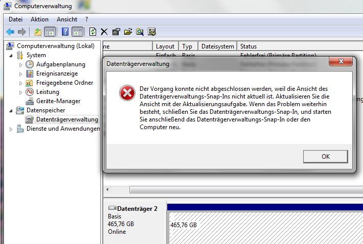

    Momentan habe ich Probleme mit meiner externen Festplatte (USB2) unter Windows 7.
    Die externe Platte wird im Gerätemanager als auch in der Datenträgerverwaltung erkannt und richtig angezeigt.
    Wenn ich in der Datenträgerverwaltung dann per Rechtsklick auf den Datenträger (hier 2) klicke, erhalte ich immer wieder die Fehlermeldung, dass das "Datenträgerverwaltungs-Snap-In" nicht aktuell sei - siehe Bild.
    Platten aktualisieren, neu einlesen als auch Neustart habe keinen Erfolg gebracht. USB-Treiber habe ich ebenfalls deinstalliert und wieder neu installiert - auch ohne Erfolg.

  • DEN Fehler kannte ich auch noch nicht - ich war aber arg versucht, auf das "ok" im Bild zu drücken :D
