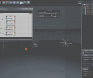

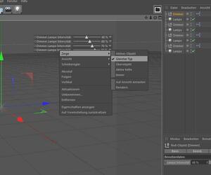

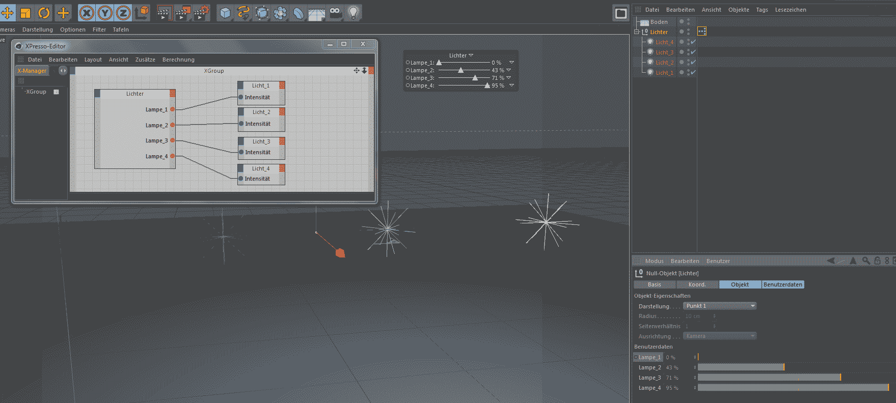

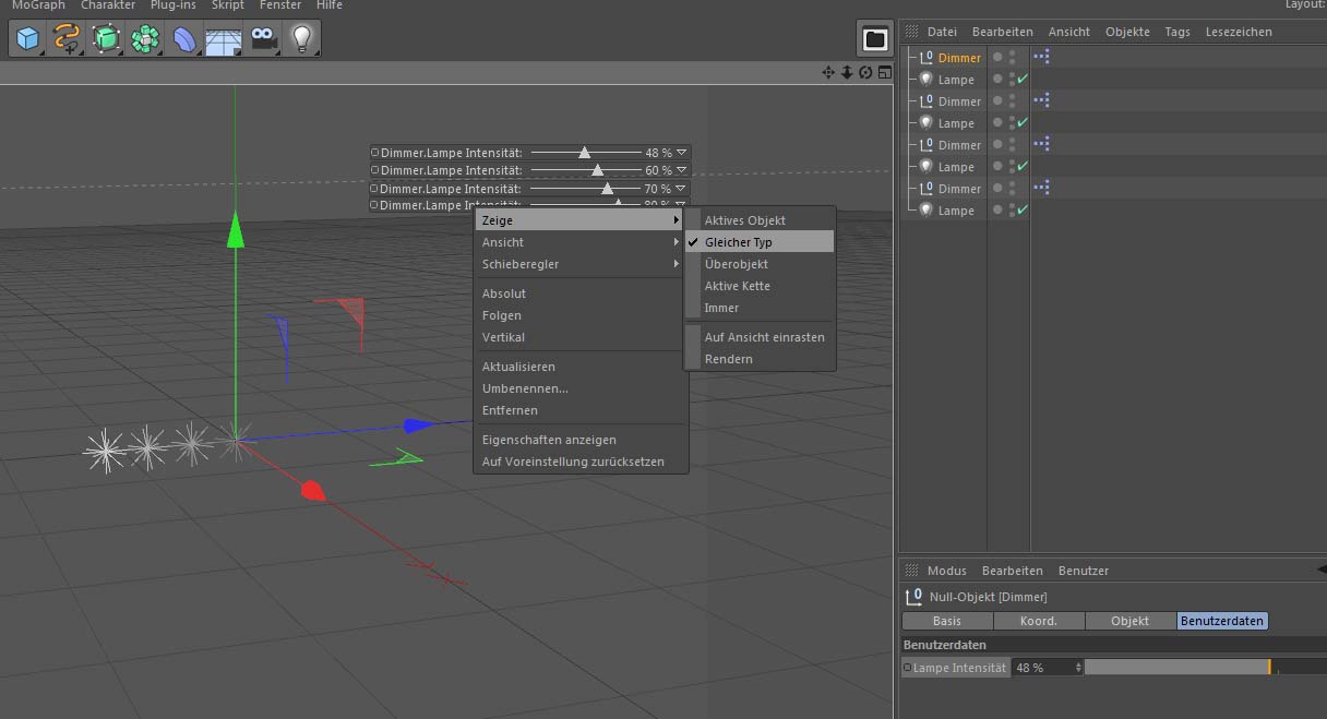

  • Hallo smart88,
    seltsam :nachdenklich: also ich habe eine Cinemadatei erstellt in der eine Lampe und die XPressoschaltung für die Lampe ist. Auch der Regler für die Lampe ist schon im HUD und steht bei 'Zeige' schon auf 'gleicher Typ'.
    Dann habe ich eine leere neue Datei genommen und vier mal die Datei mit der Lampe hinzugeladen. Die Regler liegen dann übereinander und müssen noch verteilt werden. Wie man auf dem Screenshot oben sehen kann, lassen sie sich auch getrennt regeln, trotz gleichen Namens.
    Wenn man die Lampendatei nur einmal läd und dann mehrfach kopiert, haben die Kopien zwar verschiedene Namen, aber die Regler funktionieren bis auf den zuletzt kopierten nicht mehr :whistling:
    Wieweit da jetzt noch die Version von Cinema eine Rolle spielt (hier R13), kann ich leider nicht sagen.
    Wenn es nur vier oder fünf Lampen sind würde ich einfach die Schaltung für alle Lampen zusammenfassen, dann kannst Du die Regler zusammen in einen einzigen Kasten packen. Das dauert keine zwei Minuten :)
