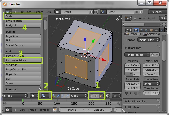

    so langsam steig ich durch was das Modelling mit Blender betrifft. allerdings gibt es immer noch ein Paar Verständnissprobleme was Addons betrifft. Im speziellen Fall wäre das Inset_Extrude.
    Gibt es eine Möglichkeit einen inner extrude auszuführen ohne dabei die Gruppe der selektierten Polygone zu erhalten? Oder bleibt mir nichts anderes übrig als alle Polys seperat zu bearbeiten?

  • 1. [kbd]Strg[/kbd]+[kbd]Tab[/kbd] -> Face (face-selekt-mode)
    2. [kbd]Strg[/kbd]+[kbd].[/kbd] (pivot-center auf individual)
    3. [kbd]Alt[/kbd]+[kbd]e[/kbd] -> Individual Faces -> RMB (faces einzeln extrudieren und mit rechter maustaste abbrechen)
    4. [kbd]s[/kbd] (skalieren)
    alles auch mit der maus zu erreichen ;)
