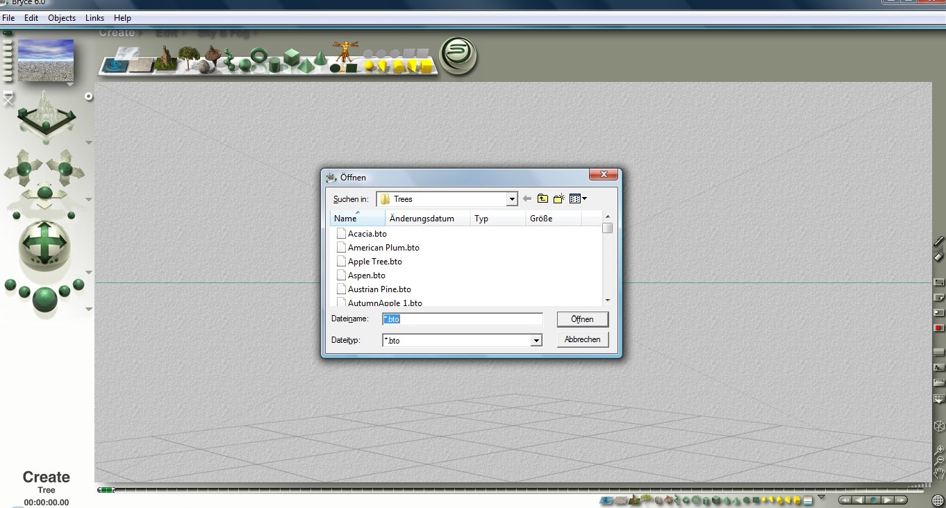

wenn ich bei einen Baum in die szene lade über „create“ – „tree“ bekomme ich beim Baum nicht das kleine „E“
worüber ich den dann editieren könnte.
Hole ich den Baum aus der Leiste ondem ich auf „tree“ klicke habe ich irgendeinen Baum in der Szene. Den kann ich zwar über das „E“ editieren aber wenn ich z. B. eine Palme haben will so muß ich hier erst wieder von vorne anfangen. Geht das nicht einfacher, so nach dem Motto klick auf die Palme und die Palme ist in der Szene?

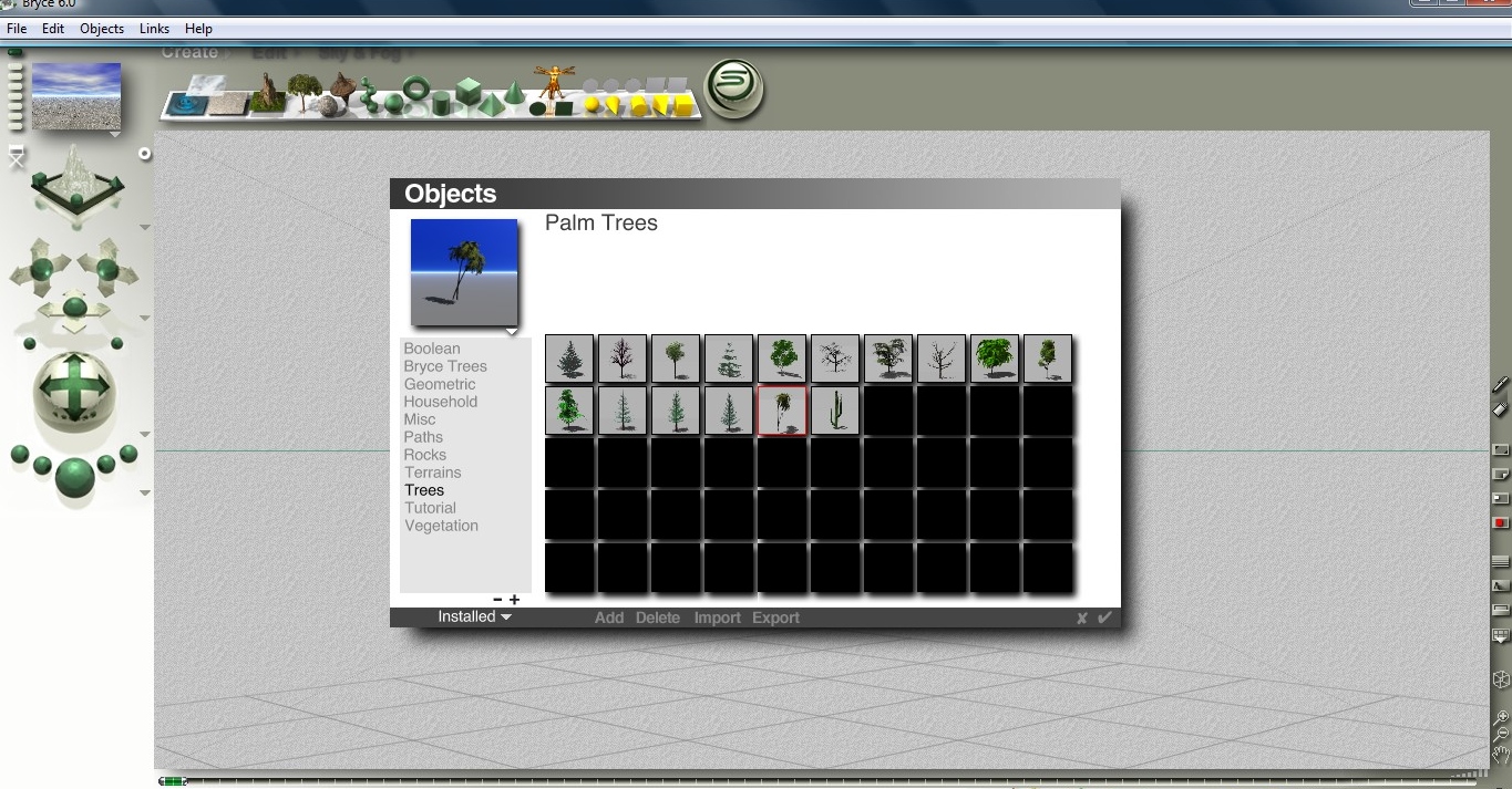

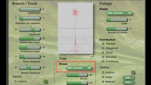

Also bei mir ist in der Bibliothek eine Palme vorhanden , ich häng mal einen shot an ...
Wenn du die Alt-TAste auf der Tastatur gedrückt hälst und gleichzeitig auf den Baum klickst bekommst du ein Fenster wo dir eine große Anzahl von Bäumen angeboten werden , die kannst du dann auch über das E verändern ,also von da aus kommt man in den Baumeditor , und kann kleine Änderungen Vornehmen .

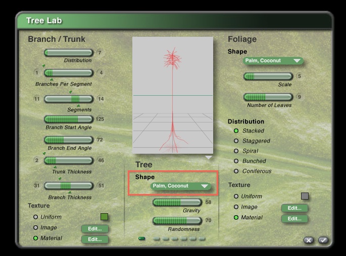

Du kannst aber auch jederzeit aus einer Kastanie eine Palme im Editor machen:
