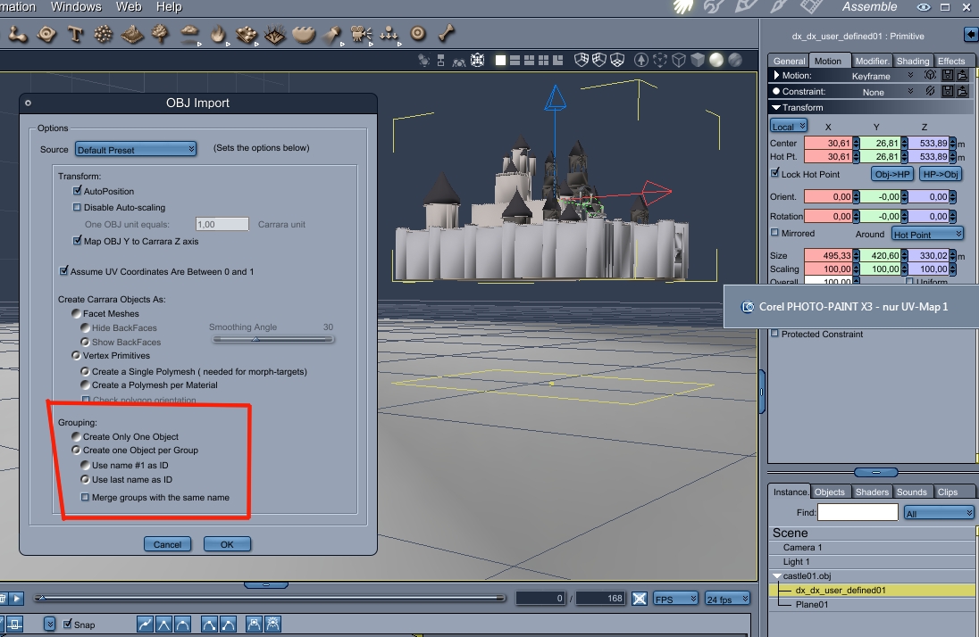

    Hallo Dralnak,
    ich weiß jetzt natürlich nicht welche Software Du benutzt. Ich habe das Modell in Carrara im Obj-Format importiert. Beim Import-Dialog muss hier dafür gesorgt werden, dass das Ding nicht in einem Stück ankommt sondern nach Gruppen aufgelöst. Dann lässt sich das Grundmesh jederzeit kleiner skalieren oder das Schloß größer.
    Siehe Screen-Shot.
    ...und herzliches Willkommen hier im Forum.

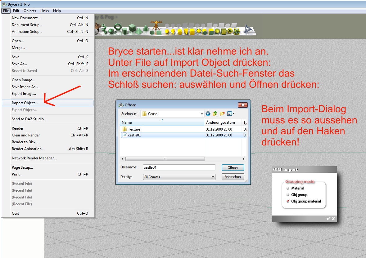

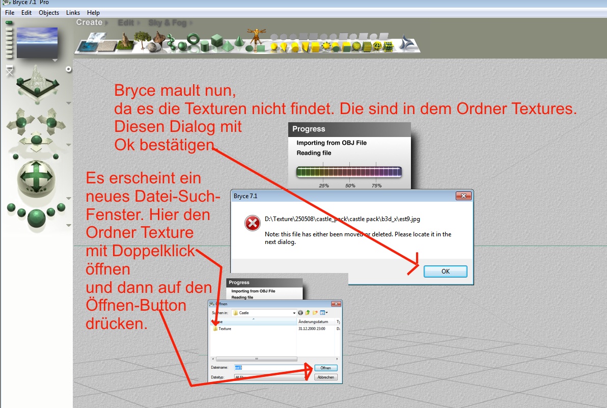

    Hallo Dralnak,
    hier eine Anleitung zum Obj-Import bei Bryce. Ich gehe davon aus, dass die PLE-Version es genauso kann wie meine PRO-Version:
    Siehe Bildanleitungen:
    Ich hoffe das hilft Dir weiter. Jetzt noch ein kleiner Tipp: Hier bei uns im Downloadbereich gibt es von Bryce 5 ein deutsches Handbuch. Das kannst Du runterladen wenn du insgesamt 5 Posts gemacht hast. Ich möchte Dir dringend raten dieses Buch durchzuarbeiten. Es ist immer noch sehr hilfreich auch bei der Version 7.
