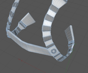

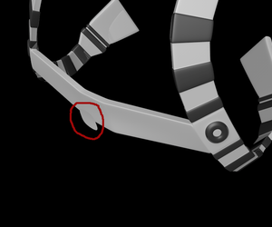

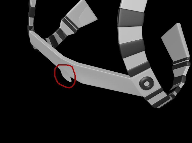

Hallo! Ich habe ein Problem in Cinema 4D. Ich habe einen Gurt gebaut, ein paar Polygone neu verbunden. Beim Rendern sieht man ein Polygone, das eigentlich gar nicht da ist:
es sind keine Punkte vorhanden kein anders Objekt keine Selektion
habe es schon in eine neue Datei kopiert, es ist immer zu sehen …

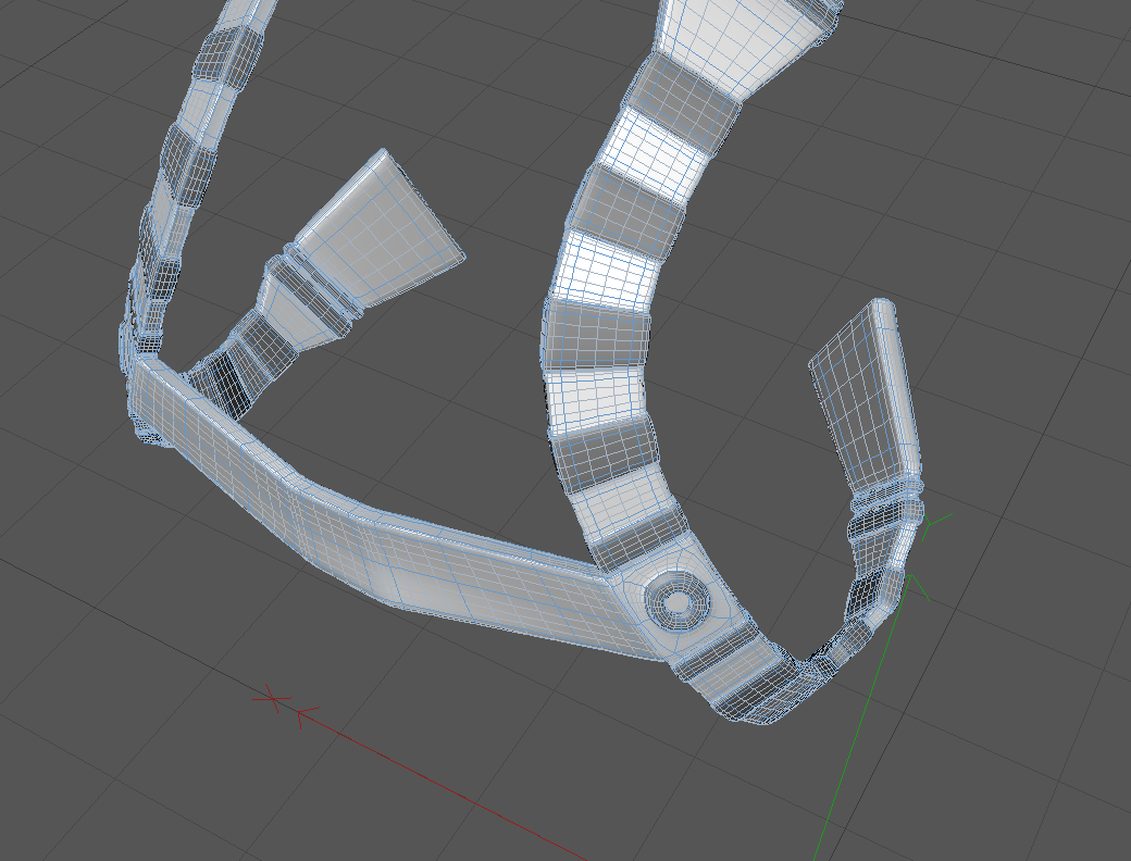

Das könnte ja jetzt sonstwo herum schweben, also nicht unbedingt in der Nähe des Gurtes. zB mehr zur hin Kamera und deshalb in der 3d Ansicht per Kamera-Clipping unsichtbar sein. Hast Du mal aus einer anderen Ansicht gerendert oder mal aus der Szene gezoomt?
Hallo Dargain! Also dieses Teil war nirgends aufzufinden. Ich habe dann alle Punkte selektiert und zurückgeschoben, das Teil ist an seiner Stelle stehen geblieben. Ich hab die Punkte so verschoben bis das Teil verdeckt war. Musste den Gurt in einzelne Objekte wandeln, dabei ist das Teil verschwunden …
Du hast eine sehr hohe Polygondichte an dieser Stelle. Kann es sein, dass eine Normale verkehrtherum ist die (fast) nicht sichtbar ist oder zwei Kanten fast aufeinander liegen bei denen die Normale unterschiedlich ist?
