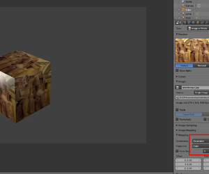

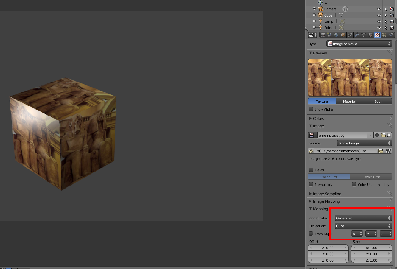

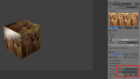

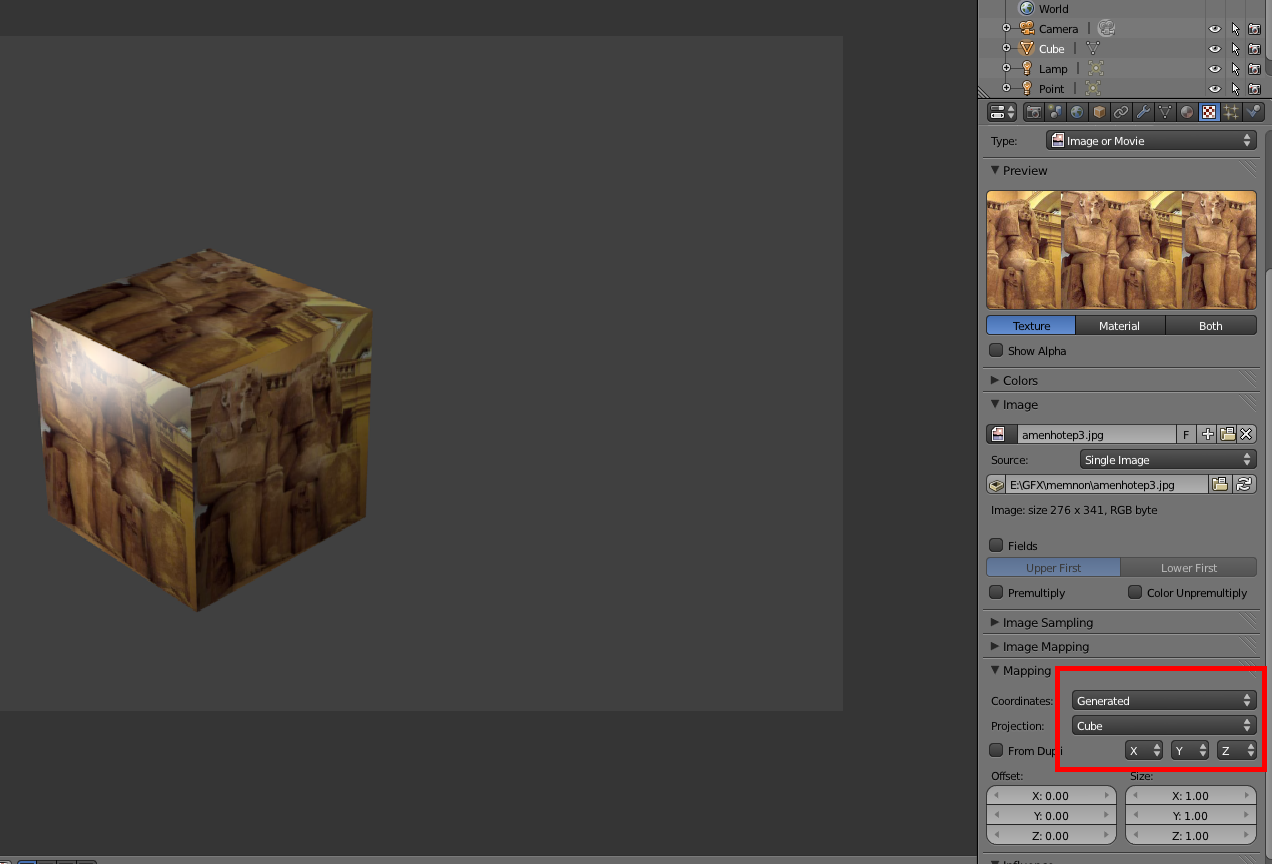

  • ok, vorhandener Würfel
    1.Textur einladen
    2.nur im [lexicon]Mapping[/lexicon] feld auf cube stellen - nix weiter!(kein unwrap etc.)
    3. rendern - fertig

    Genau so wie im Video mache ich es auch und dann sind genau so wie im Video 2 Seiten mit dem Foto belegt, die übrigen sind schwarz, wie bei dir. Und das ist mein Problem mit den Versionen ab 2.6. Bis 2.59 geht das Bild auf alle Seiten. Vielleicht benutze ich einfach 2.59 und nicht mehr 2.62, obwohl ich gerne mit den aktuellen Versionen arbeite, weil ich denke, dass dort immer einige bugs beseitigt wurden
  • die anderen Seiten sind nicht schwarz, da fehlt nur die Beleuchtung - setz mal eine Lichtquelle hin, dann merkst Du es. ;)
