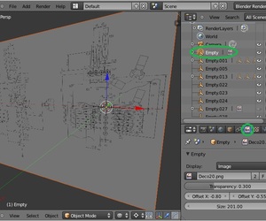

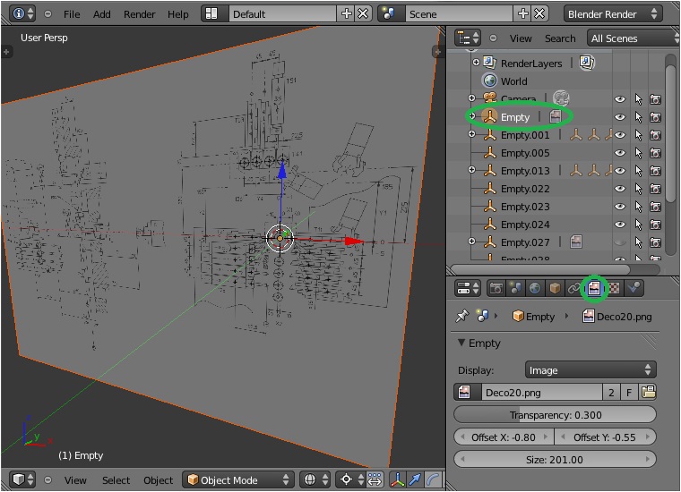

  • du kannst das ganze auch mit emptys machen
    diese lassen sich als image darstellen und wie planes in alle richtungen drehen, verschieben, skalieren ;)
    im wire-modus sind die bilder auch zu sehen
    wenn man in den object-button dann noch x-ray aktiviert sind die bilder immer sichtbar

    wenn du ein emptie erstellt hast änderst du einfach die anzeige auf "Image"
    je nach version gibt es unterschiedliche icons
