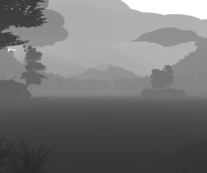

    Man sich den Pass Zdepth herausrendern.
    Diesen findest dauch in den Rendereinstellungen.
    Beim Rendern wird dann ein 2ter Pass erzeugt den du extra abspeichern kannst.Im Anhang mal so ein Pass.
    Ich benutze dann PS um diesen dann auf das Bild anzuwenden.

    Wie gehst du vor beim Bearbeiten der Tiefenschärfe? legst du die Tiefenmap über das Originale Bild und verpasst dem gewünschten Ton einen Weichzeichner? Ich bin in Photoshop nicht so bewandert, deshalb frage ich lieber nochmal nach :)
    Die Bäume sind einzelne Modelle, den Tipp werde ich befolgen, hab Dank dafür!
    Schönes Bild, das du angehängt hast, schon nur die Tiefenmap hat mich überzeugt, wie sieht das Original aus? :)

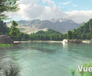

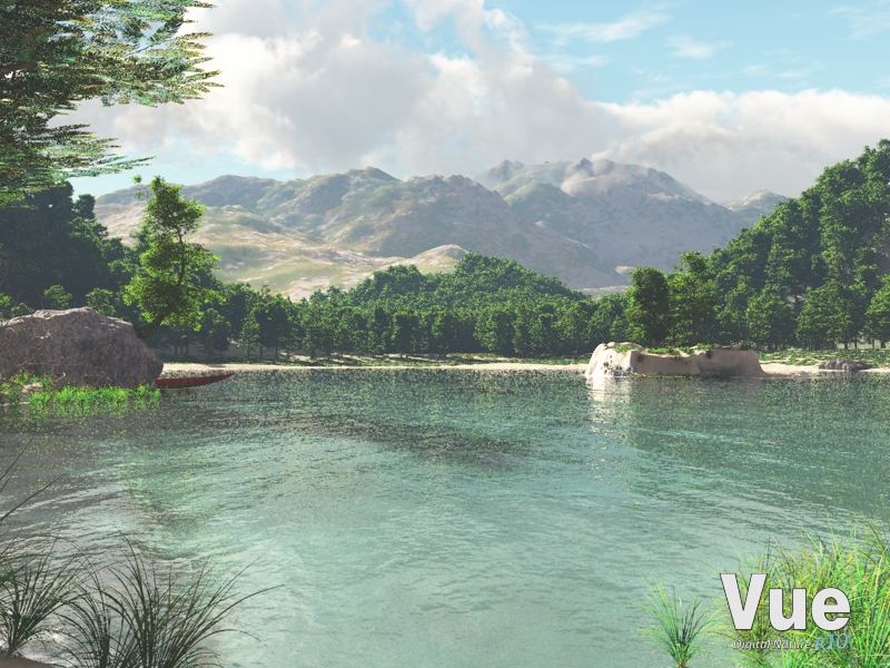

    Im Anhang mal die 2 Bilder. einmal ohne angewandte Tiefenschärfe und einmal mit.
    Bild ist jetzt nicht so spektkulär. War halt mal nen Probeschuß um zu probieren wie es fuktioniert.
    Klaus

    Danke für die Bilder, die sind ja echt gelungen! Und der Blur-effekt lässt das Ganze so Spielzeugeisenbahnmässig aussehen :)
