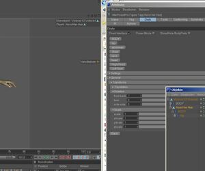

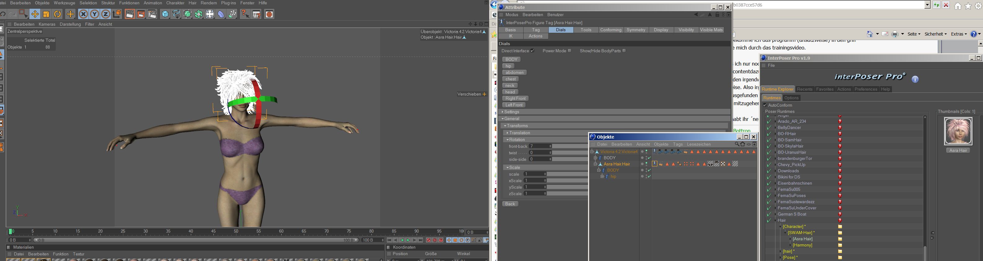

  • Hi
    Im Interposer istein Häkchen auf Autoconform zusetzen.
    Die V4 laden,sie ist im Objekte Manager zusehenAnklicken und dann Body öfnen
    Hair laden und dann auf das kleine Mänchen klicken so Orange Rahmen dann Öffnet sichder AtributeManager Conform anwählen und V4 in Conform to einfügen
    Probiere mal alle anwahlleisten von Basis bis Action aus.
    Ich habe allerdings nur die Alte version für C4D 11
