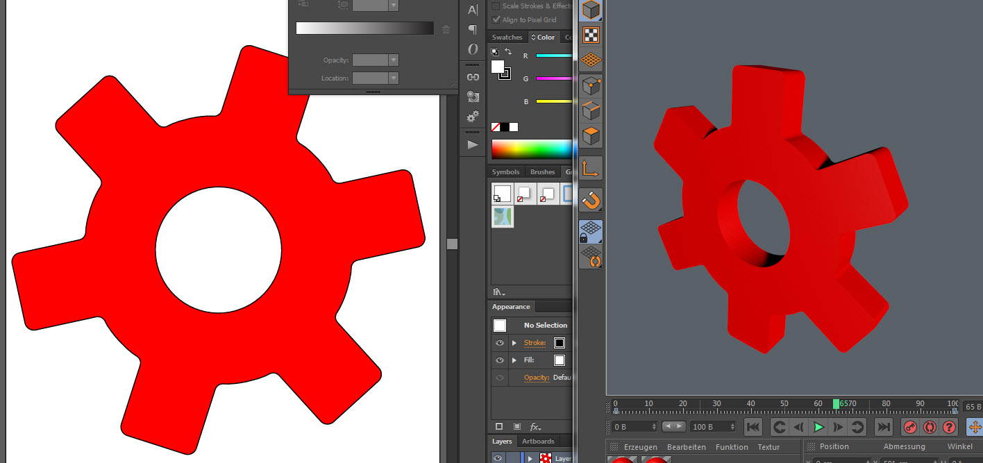

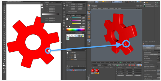

"With Cineversity’s ArtSmart plugin, you can easily add artwork from virtually any Adobe Illustrator or PDF file to CINEMA 4D Release 13 or greater. In this video you'll learn how the ArtSmart Object will revolutionize your motion design workflow, with flexible options to add animation and depth to your Illustrator artwork."

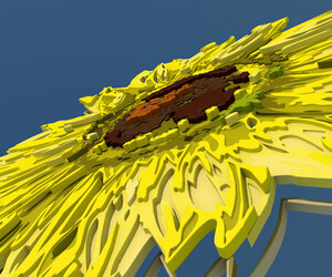

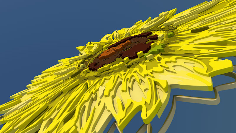

Danke das ist ja mal echt praktisch. Da werde ich jetzt wieder öfter Illustrator benutzen. Das war mal das Foto einer Sonnenblume in AI vektorisiert und jetzt in Cinema geladen.

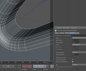

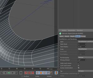

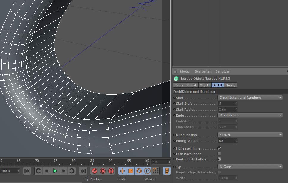

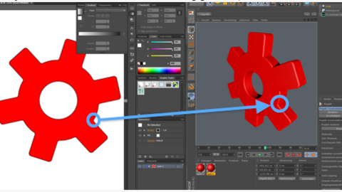

man kann es auch kurz erklären Es gibt in Cinema zwei Möglichkeiten bei extrudierten Splines Deckflächen mit abgerundeter Kante zu erzeugen. Normalerweise wird der Radius der abgerundeten Kante dem Umfang, der Kontur des Splines hinzugerechnet, dadurch verengen sich innere Radien um den Kantenradius: Aktiviert man die Möglichkeit, die Kontur des Splines zu erhalten, wird der Radius der Kantenrundung von der Splinekontur abgezogen: [edit]Die zweite Möglichkeit entspricht mehr der Realität, wo man von einem Werkstück die Rundung abträgt und die Form grundsätzlich erhalten bleibt[/edit]
