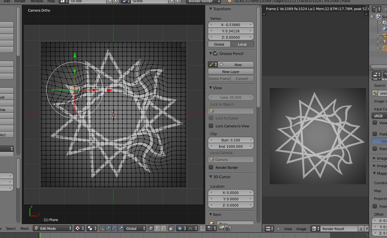

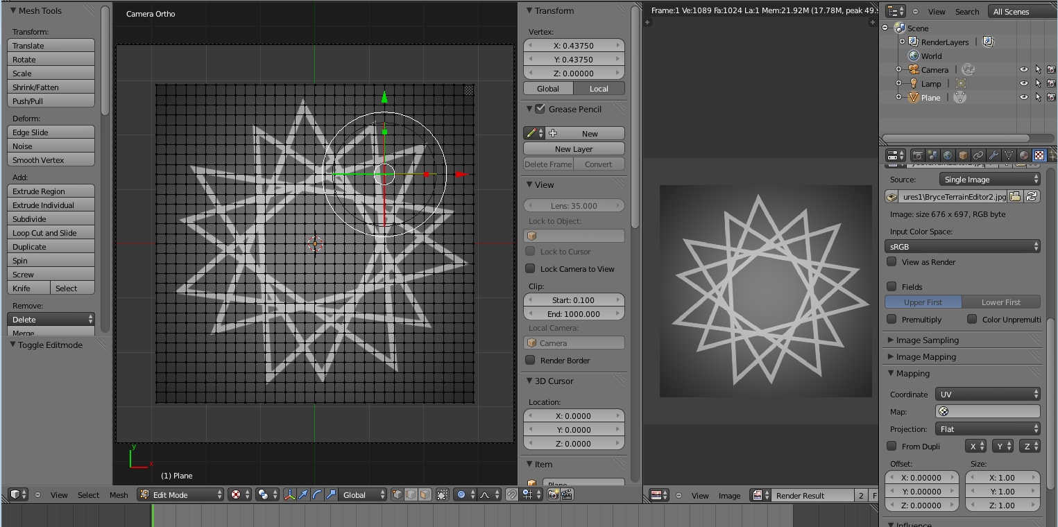

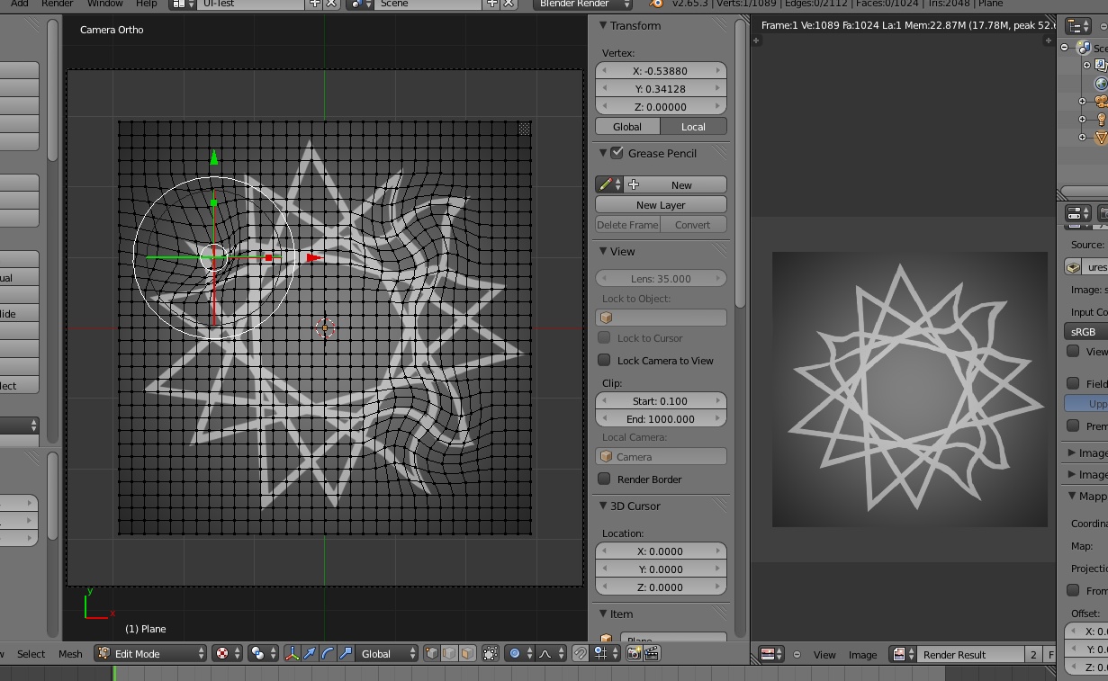

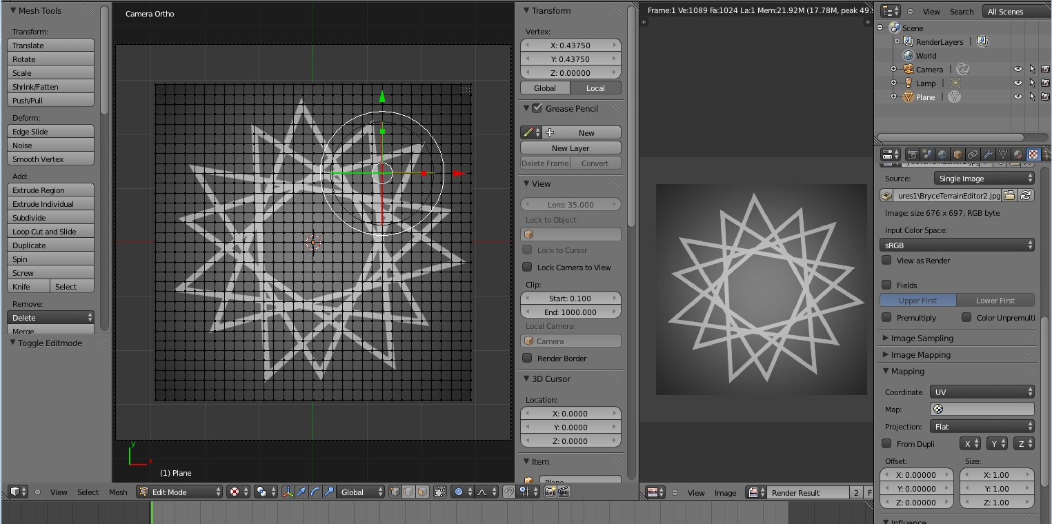

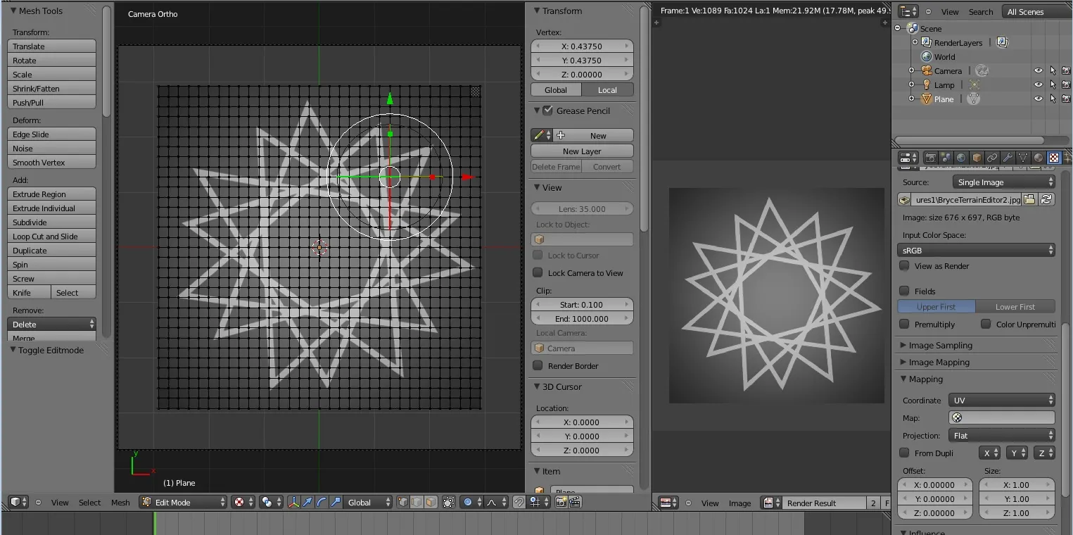

    Ich kann mir zwar vorstellen wie das in Blender funktioniert, allerdings hab' ich immo noch keine Ahnung wie ich das dann rendern müsste um eine vernünftige Ausleuchtung zu bekommen. Siehe die Dateianhänge: Gitter 1= 1 Plane, mehrfach subdiveded, Bild mittels UV-Mapping draufgelegt. Gitter2 = Dann mit dem PET -Mode die Vertices bewegen und die darauf gelegte Textur verändet sich mit.
