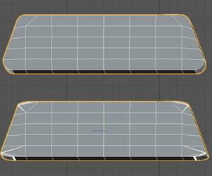

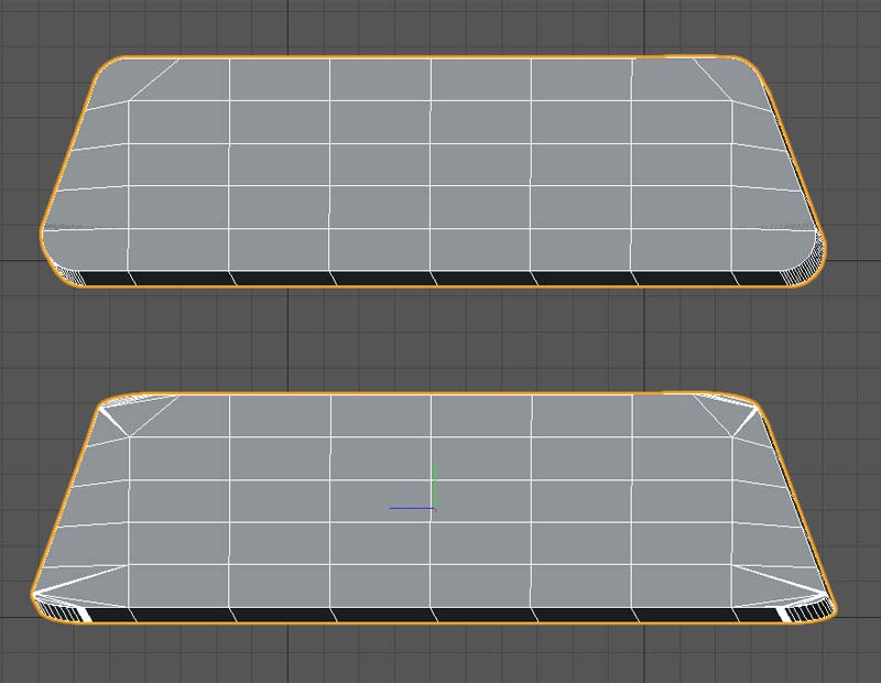

    Für mein Boot brauch ich ein Fenster, das aus einem verschobenen Trapez besteht. Die Ecken werden dann stark abgerundet.
    Also beveln.
    In Hex – unten – werden die Ecken so wie ich sie mir vorstelle. Ein Kreisbogen, an dem die Seiten Tangential anliegen.
    In C4d – oben – entstehen aus den Ecken irgendwelche Kurven.
    Frage:
    1. Gibt es irgendeinen Trick in C4d Kreisbögen zu erzeugen? Es passiert nicht bei 90-Grad-Winkeln.
    2. Baucht man immer mehrere Konstruktionsprogramme, da alle manches nicht können?

  • Da sollte man zunächst mal sehen was die Ausgangsform vor dem Beveln ist. Ich würde da wohl eher die Variante von C4D erwarten und die von Hex eher als fehlerhaft durch Skalierungen ansehen.
    Du willst es so haben wie im unteren Bild?

  • Sorry - wer Bilder kucken kann ist klar im Vorteil.
    Ich hab die Beschreibung verwechselt!
    Oben ist Hex, so wie ichs haben will. Unten ist C4d.
    versuche mal dieses kleine kostenlose Plugin für Cinema, das macht genau was Du möchtest.
    Danke - das machts so wie ich es will.
    Für mich sieht die Hexagon-Variante zwar durcheinander, aber richtiger aus
