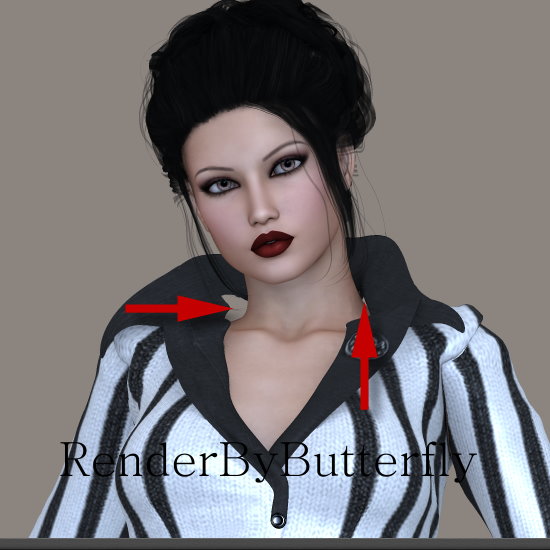

Guten Tag,
Ich habe ein Problem mit der Kleidung.
Wie auf den Screen zu sehen ist, ist ein Teil vom Kragen Transparent.
Ich habe schon alles probiert und bekomme es nicht hin das es gefüllt ist.
Habt ihr mir einen Tip?
Ich Danke schonmal im vorraus.

Mir schaut das eher nach einem Loch aus .. will heißen wo keine Polygone da auch kein Material möglich
Überprüf mal die Morphrädchen ob da eins über seine Möglichkeiten hinausschießt. -
Ich kann an den Rädchen drehen was ich will, es ändert sich nicht.
Dieses Loch ist auch erst nach dem Rendern da.
Das gleiche habe ich am Rock???
Habe es angehängt. -
Hm. Guck mal im Surface Tab => Advanced Settings => Opacity, was da steht.
Welches Outfit ist das?
Für mich sieht das auf die Schnelle eher so aus, als wäre bei der Kleidung nur "aussen" eine Textur vorhanden.
Der Kragen ist für mich zu weit oben, so dass man die Innenseite sieht - und wenn dort keine Textur hinterlegt ist...
Allerdings bilde ich mir gerade auch ein, dass ich solch einen Effekt auch schon einmal beim "Vorschaurendern" hatte. Wenn ich die Rendersettings dann auf Maximum stellte, wurde auch alles korrekt gerendert.
Wie sind denn Deine Rendersettings?
Hab mich schon ewig nicht mehr mit Poser beschaeftigt. Schau nach ob irgendwo in den Render- oder Materialsettings das Backface Culling abgeschaltet werden kann.
Ich Danke euch für eure Antworten und Hilfe.
Es lag tatsächlich dran das bei Backface poly das Häkchen drin war
