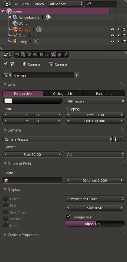

  • Du schraubst die Brennweite runter.
    Schon klar, aber die Frage bezieht sich auf Blender 8| , wo ich das an der Kamera mache weis ich. Also dann anders formuliert: Wo stell ich die Brennweite in Blender ein? numerisch, nicht mit der Maus.

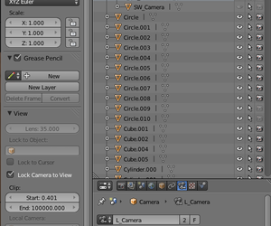

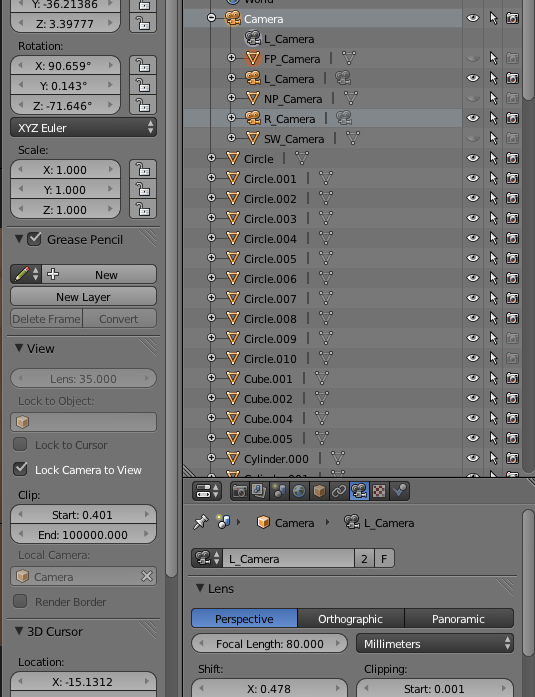

  • entweder "Focal Length" in den kameraeinstellungen (unter dem button "Perspective")
    oder im properties-panel (taste [kbd]N[/kbd] im 3d-view) unter "View"
    einen fisheye-effekt bekommst du im compositor mit einem "Disort -> Lens Disortion"-node hin

  • dann blickst du bereits durch die kamera

  • Ok, Danke - das probier ich dann morgen mal - Ja, ich hab die Editorkamera zur Kamera gemacht (Lock Camera to view) - das ist für Animation bequemer :D
    edit: jetzt hab ich doch noch probieren müssen :rolleyes: , ok Fischauge geht und verzerren kann man auch, aber so ganz hab ich noch nicht gefunden, was ich ursprünglich wollte... :whistling:
