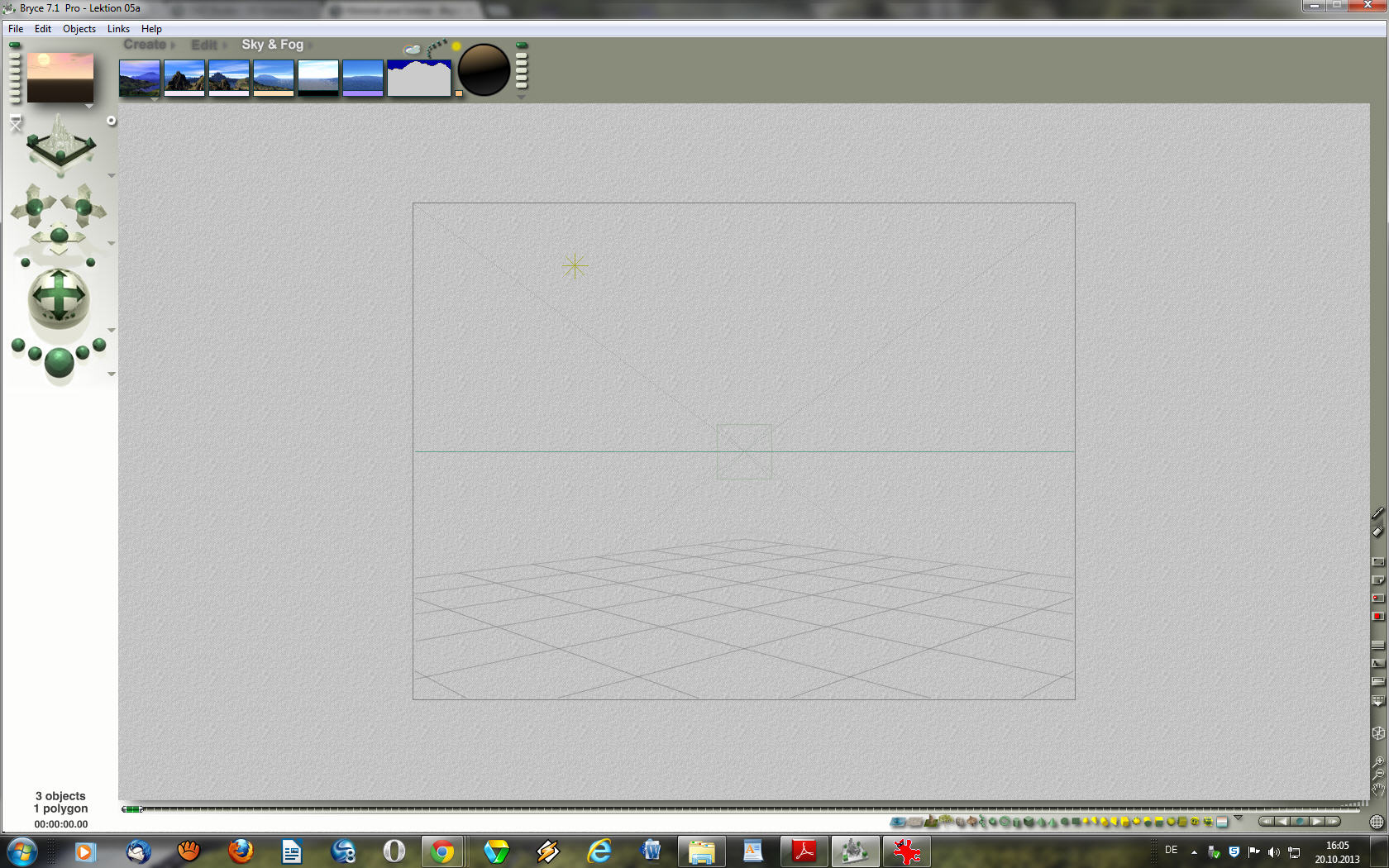

Hallo, ich brauche Hilfe, arbeite mich gerade in Bryce ein. Ich möchte eine Sonne in den Himmel einfügen, aber sobald ich die Sonne einfüge bekommt mein Himmel einen rosa Schein, ich möchte aber das er blau bleibt. Wie bekomme ich das hin ?
Könntest Du bitte mal einen screenshot Deines Arbeitsfensters in Bryce sowie des Atmosphäreneditors hochladen? Es wäre dann evtl. leichter zu erkennen, woran das liegt.

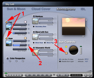

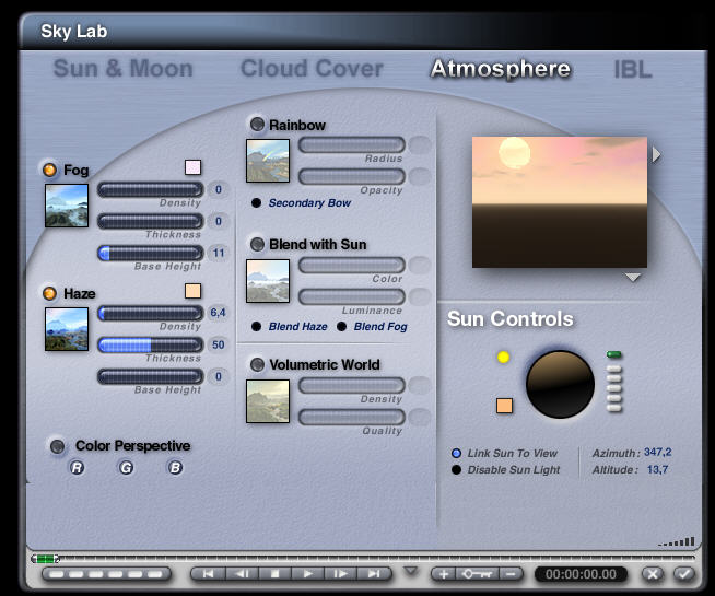

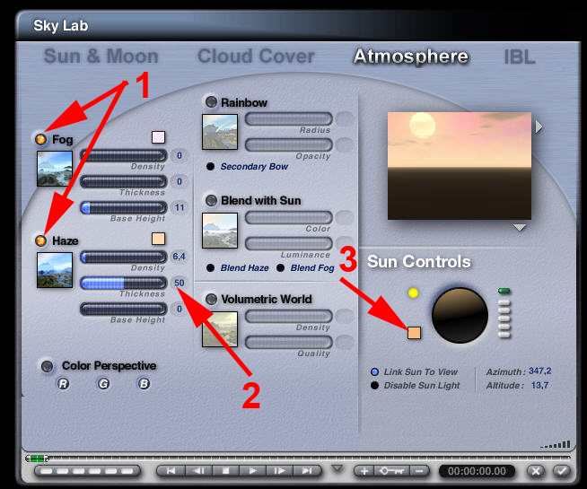

also: sofern Du nicht irgendwie versehentlich statt des blauen Standardhimmels einen anderen aus der Bibliothek erwischt hast, und Bryce beim Setzen der Sonne auch andere Einstellungen mit verändert hat (was normalerweise nicht der Fall sein sollte) könnte dies helfen (s. screenshot)
1. Fog und Haze ausschalten bzw. wenn Du etwas Dunst in der Atmosphäre behalten möchtest,bei 2. (Thickness) den Schieberegler ganz nach links oder einen numerischen Wert von max.10 dort eingeben. 3. auf das Farbkästchen klicken und im sich öffnenden Farbdialog ein ganz helles Gelb einstellen.
Wenn das nicht hilft, melde Dich nochmal - dann müssen wir das Prozedere mal neu durchgehen...
Hallo spacebone, vielen Dank für deine Hilfe, mithilfe deiner Tipps habe ich jetzt einen blauen Himmel . Danke auch für den Link, das Tut ist sehr gut geschrieben , habe es mir gleich gespeichert.
