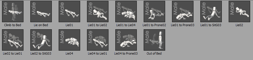

  • Beispiel: MixMoves Male

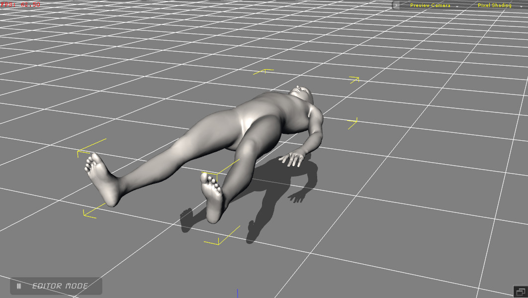

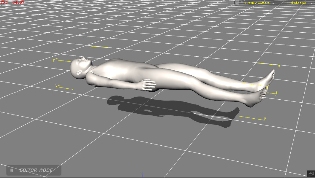

    Motion "Climb to Bed" und Motion "Out of Bed" haben die gleiche "Liegelage". Doch die Zwischen-Motion "Lie on Bed" ist um 90° gedreht.
    Kann man das auf eine einfache Art korrigieren?
    Über "Edit Motion Layer" dürfte es wohl nicht gehen, weil sich dann ja alle drei Blöcke drehen. Oder habe ich nur nicht die richtige Funktionsweise gefunden?

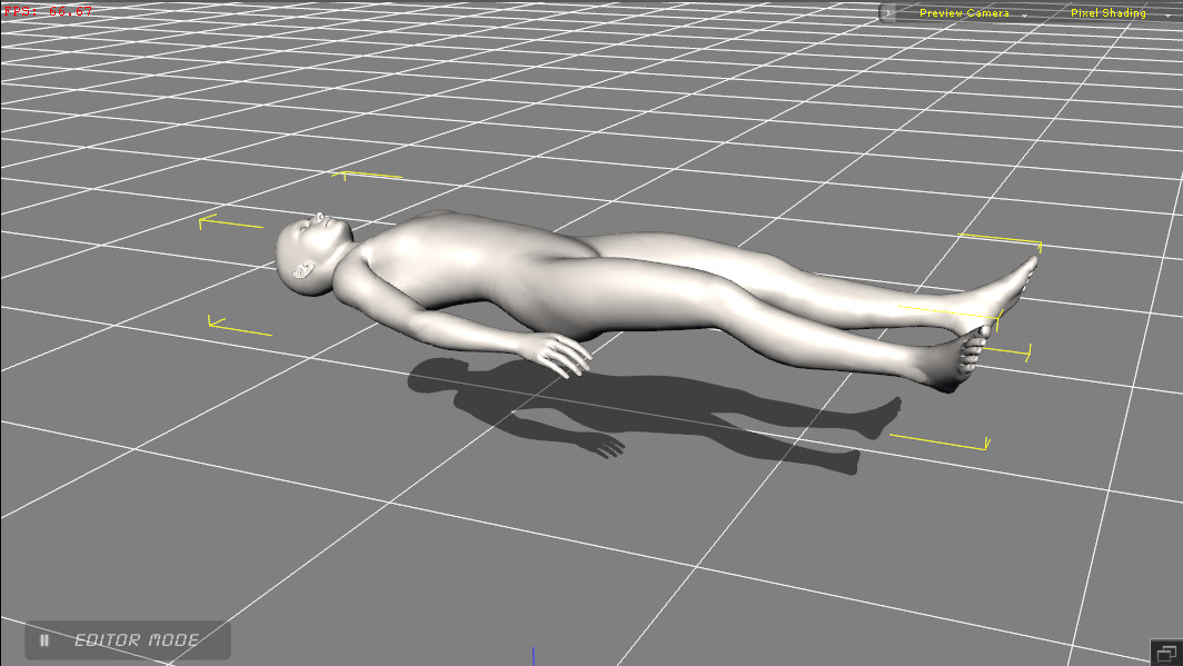

    Nur Motion "Lie on Bed" geladen, bei "Transform" einen Key gesetzt und die Figur um 90° gedreht, dass sie die richtige Position hat.
    Auf Collect Clip gegangen, den Bereich der "Lie on Bed"-Motion ausgewählt und neu abgespeichert.
    Jetzt bleibt die Figur bei Anwendung aller drei Clips in der richtigen Liegelage. :)
