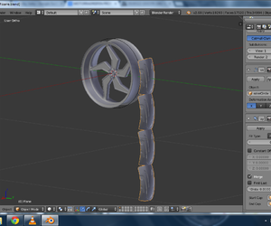

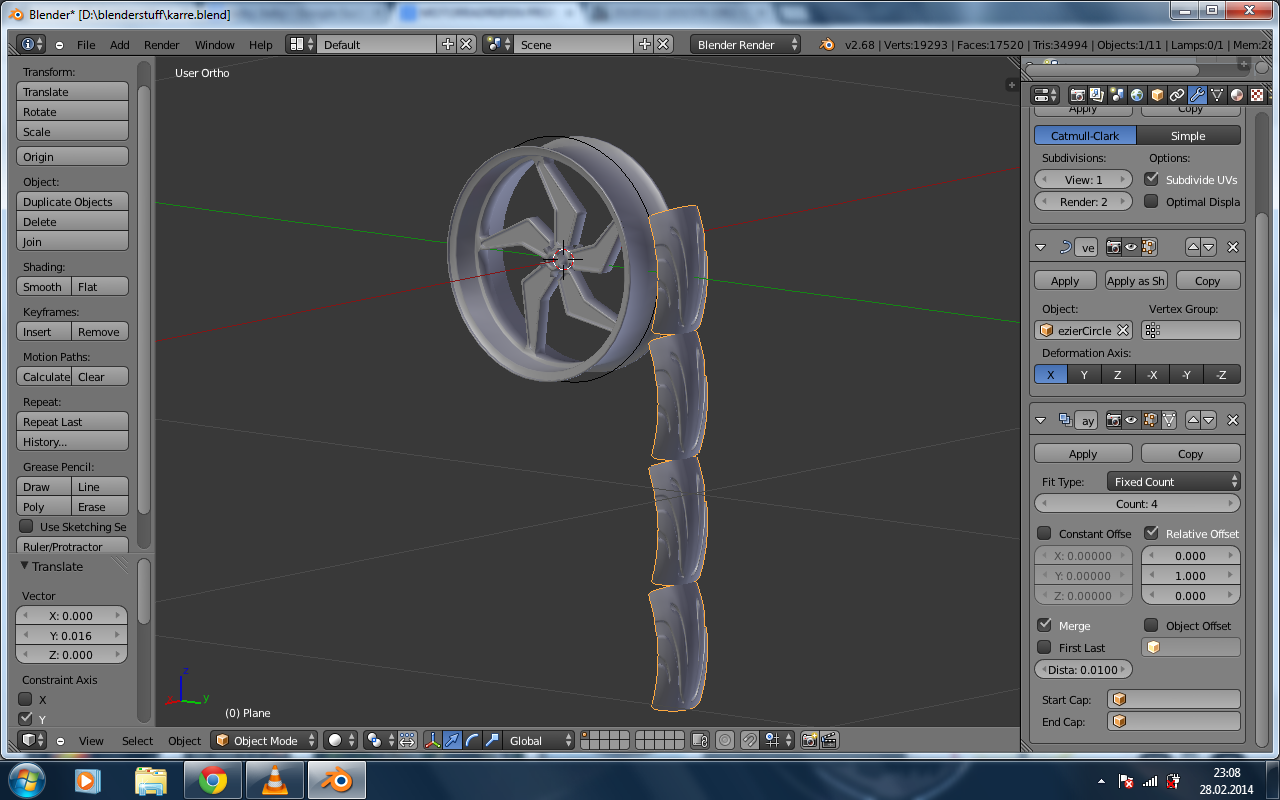

    bin gerade an einem motorrad zu gange und wollte zum allerersten mal das reifenprofil ausmodelieren...
    problem ist das ich ums verrecken den arraymodifier nicht um die curve kriege...ich finde den passenden knopp nich...
    aber seht selbst
    schon mal vielen dank für die hilfe und unterstützung
    Du müsstest diese Teile garnicht vorrunden, sondern gerade modellieren und nur an den Rändern die Rundung reinbringen und dann Array + Curve-Modifier benutzen.
    Falls Deine vorgerundeten Teile einen sauberen Kreis ergeben, geht es auch mit einem Empty als Objekt Offset. Guckst Du hier!
  • tausend dank für den link...
    der fehler lag eigentlich darin das der curve-mod unter den array-mod stehen muss, wie ich in dem video erspähen konnte :D
    mit dem vorbiegen hast du schon recht, sieht aber in dem fall ungünstig aus, wenn man es nicht macht ... da ein "profilstreifen" von einem motorrad sehr viel breiter ist als bei einem auto zum beispiel..somit wäre der gesamte reifen in nur acht oder sechs "glieder" unterteilt, was recht eckig wäre :D
    gruß rob und danke
