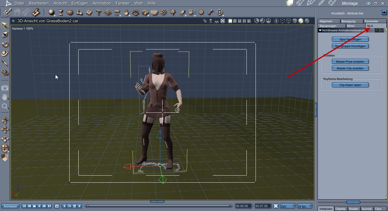

  • Das geht über den Tabreiter NLA.
    Du kannst dann im erscheinenden Menü auch genauere Teilposen bestimmen.
    Figur auswählen, dann auf NLA gehen.

    Funktioniert das auch szenenübergreifend? Bei mir besteht folgendes Problem: Ich habe im DAZ-Studio zwei Figuren positioniert und wollte die beiden in Carrara weiter verarbeiten. Die Szene aus DAZ konnte ich in Carrara öffnen, allerdings scheint die Übertragung der Texturen unvollständig erfolgt zu sein (Augen und Zähne werden im Carrara-Render ohne Textur dargestellt). Anstatt die Texturen nun manuell nachzutragen und womöglich noch weitere Dateifehler mitzuschleppen, möchte ich in Carrara die beiden Figuren noch einmal frisch laden und die Posen aus der ursprünglichen Szene darauf übertragen.
    Im NLA-Reiter kann ich in der Ausgangszene die Figuren auswählen und habe dann bei "Master Pose" einen Namen eingetragen (ich hoffe mal, das war richtig). Nur wo finde ich die wieder und wie bekomme ich Zugriff darauf? Wenn ich im NLA-Reiter auf das "Laden"-Symbol gehe, dann öffnet sich der Explorer und fragt nach einer *.cbr-Datei.
    Im Smart-Content für die Figur erscheint auch nichts mit dem von mir eingegebenen Namen.
    @Edit: Ich habe meinen Denkfehler gerade erkannt. Das Abspeichern sollte über das Diskettensymbol erfolgen, dann bekomme ich auch eine cbr-Datei. Wenn ich die allerdings in der neuen Szene mit der entsprechenden Figurauswahl zu öffnen versuche (ebenfalls im NLA-Reiter über das "Laden"-Symbol), dann tut sich nichts. Die Figur verharrt in Grundstellung. Was muss ich noch tun?

    rk66: Innerhalb derselben Datei sehe ich die Master-Pose tatsächlich unter "Clips", jedoch nicht mit einer anderen Szene. Gut, das wäre ein lösbares Problem. Die Figur habe ich ein zweites Mal neu eingefügt aber wenn ich nun mit der unter Instances ausgewählten Figur auf den Clip gehe, bringt weder Drag&Drop noch ein Doppelklick eine Reaktion. Vielmehr öffnet sich ein Reiter namens General --> Pose Clip --> No Parameters.
