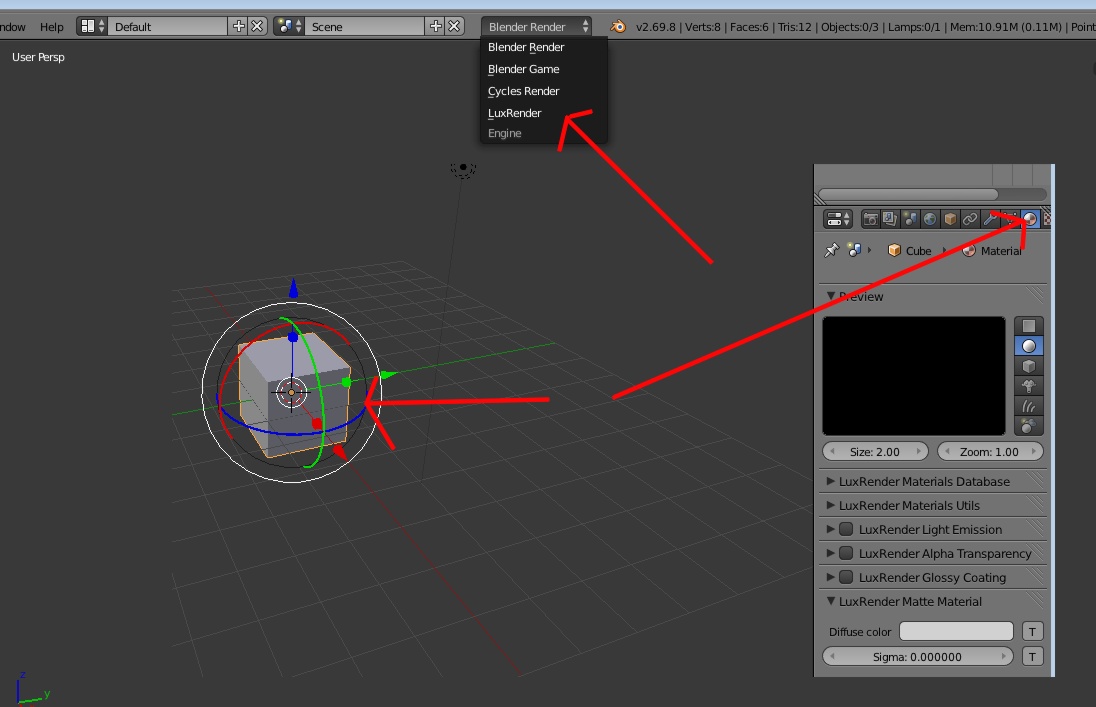

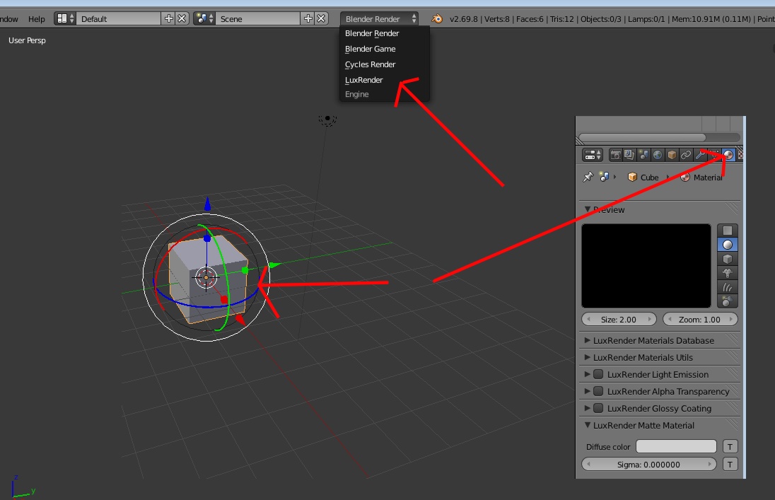

    Wenn Du alles nach ANleitung installiert hast, dann musst Du auch noch auf den LuxRender umschalten. Siehe Dateianhang, dann Objekt auswählen und auf Material gehen, siehe ebenfalls Anhang.
    Der Luxrender läuft noch nicht auf der ganz neuen Version, zumndest bei mir nicht. Ich habe dazu die Version 2.68 gestartet und da klappt es.
    Im übrigen musst Du Blender überhaupt nicht installieren. Ich benutze nur die ZIP-Archive, die werden entpackt (egal wo), dann die ausführende exe mit dem Desktop verknüpfen und es kann los gehen. Dadurch kann man auch mehrere Versionen gleichzeitig benutzen.
    Hast Du auch den Haken gesetzt im Addonverzeichnis? Ich sehe gerade auf Deinem Screen, dass er da nicht gesetzt ist. Bei jedem Neustart musst Du dass dann auch wieder neu aktivieren, ausser Du speicherst es mit dem Button Save User Settings links unten im Addonfenster.
