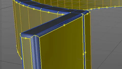

Moin
Ich verzweifle - mal wieder.

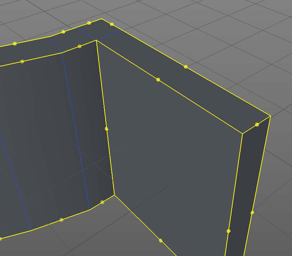

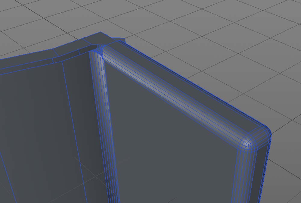

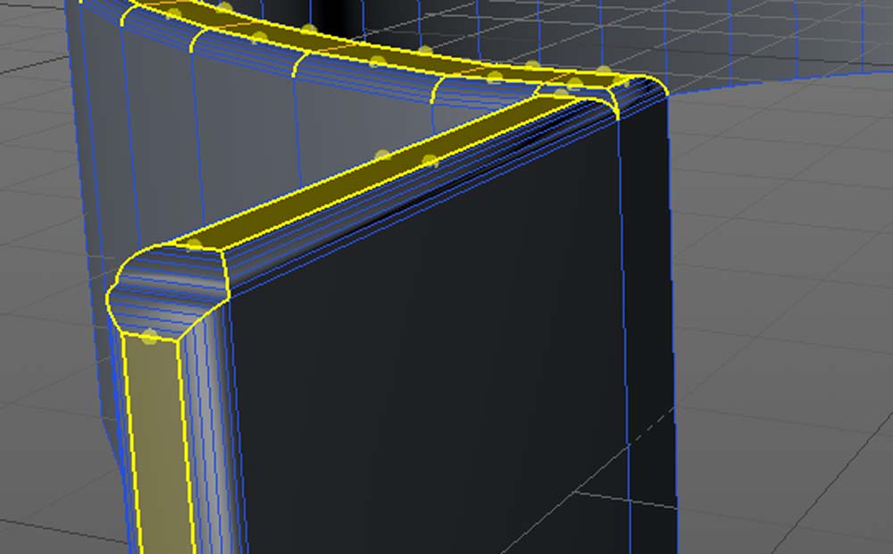

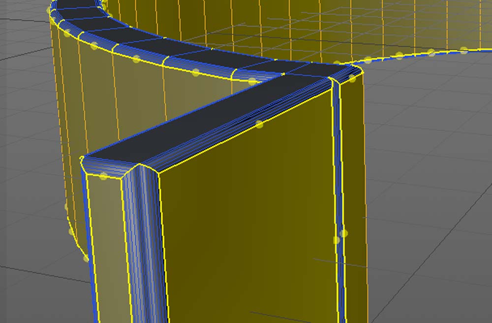

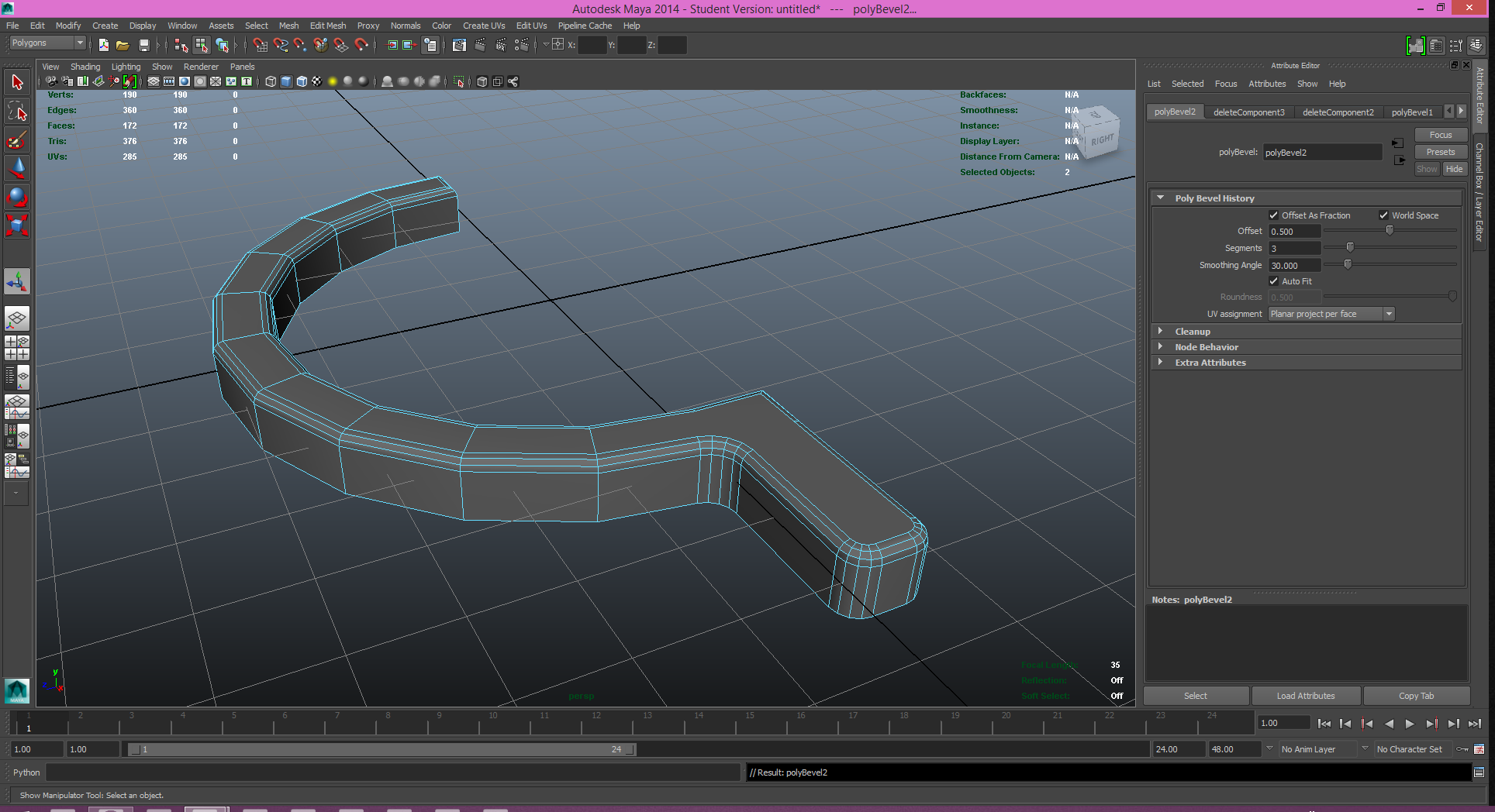

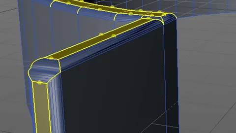

Ich hab ein Rohr aufgeschnitten - die Löcher geschlossen und seitlich extrahiert. Jetzt will ich die Kanten beveln - aber ich kriegs nicht gebacken. Weder mit C4d noch mit Chamfer Maker. Markiere ich die Kanten - so ergeben sich auf der Röhre Löcher - siehe Bild . Markiere ich die Flächen, ergeben sich Einbuchtungen.
Beveln???

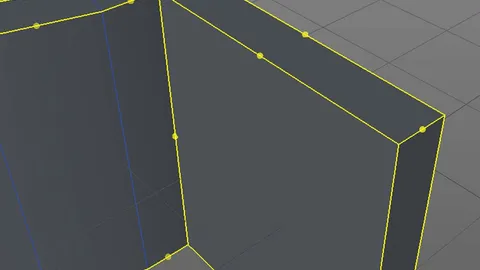

Dann sind dort eben die Kanten nicht verschweisst. Optimieren klicken.

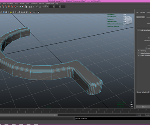

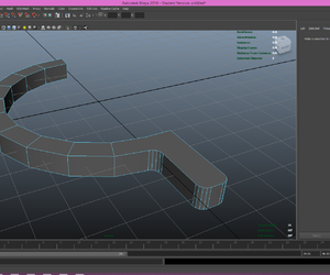

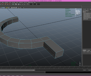

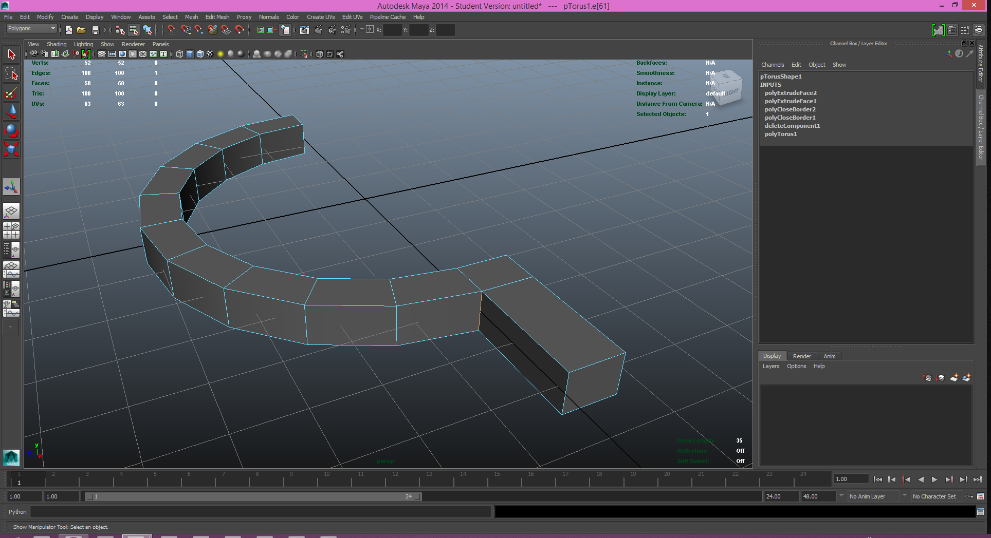

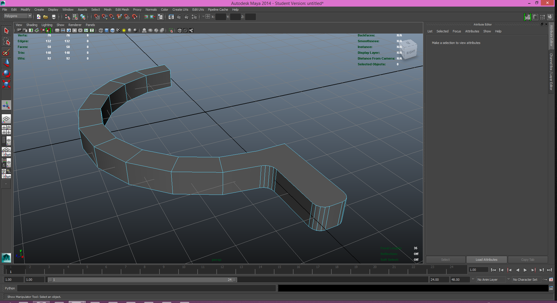

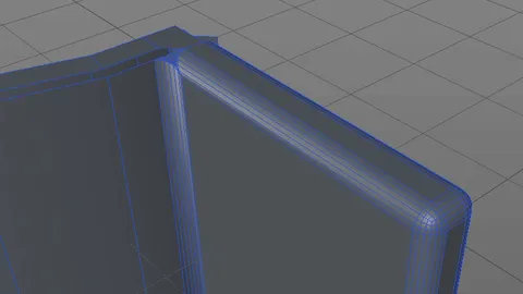

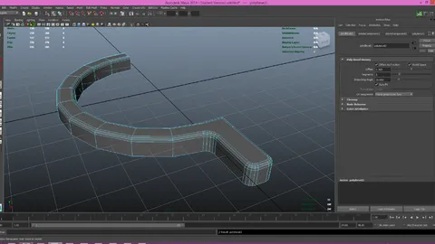

Ich vermute auch auf doppelte Kanten, wobei gerade mit solchen Bevelvorgängen die meisten Algorithmen Probleme haben werden. Würde immer empfehlen bei Bevelvorgängen mit mehr als 2 aufeinandertreffenden Kanten, dies nacheinander zu erledigen. Wie hier in dem schnellen Beispiel im Anhang:
Dann erkennst du auch besser wo der Fehler liegt und kriegst ein schöneres Mesh
Beim Beispiel fehlen am Ende nur noch ein paar Kanten, die du noch einfügen solltest, damit du wieder auf deine Vierecke kommst.
Danke - das wars.
