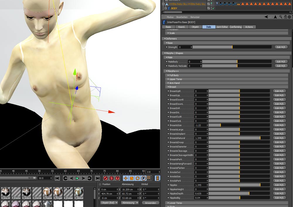

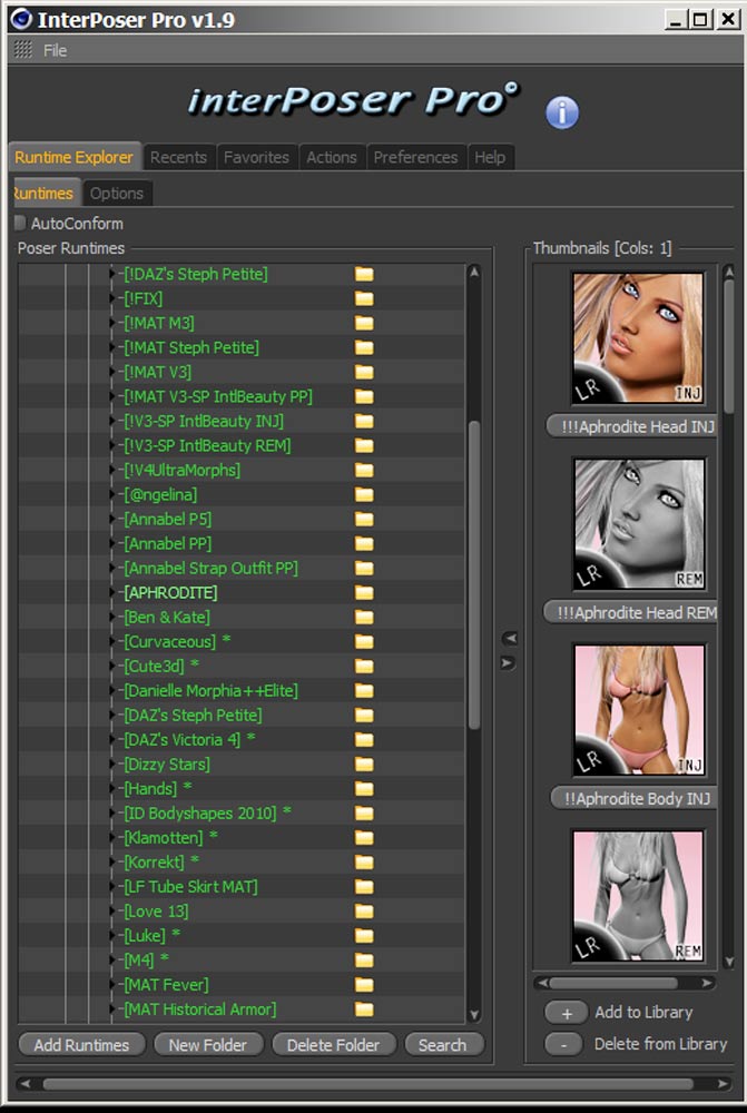

  • Wenn Du "nur" V4, M4 usw benutzen möchtest und kein Gen und keine duf-Dateien - dann kannst Du, wie ich, die Figuren, Bekleidung, Posen usw. mit "Interposer Pro" importieren und (FAST!!!) alle Morphs, sowie alle Bewegungen in C4d nutzen. Also ausrichten, usw. alles in C4D.
    Grüße aus Bottrop
    Paul

  • Gen - soll sein Genesis! - In neueren Modellen - z.B. Genesis tauchen vermehrt *.duf Dateinen auf. Die kann Interposer (noch) nicht.
    Alles andere - egal ob Genitalien oder Pub-Hair oder.... kannst Du mit Interposer Laden.
    Dein Content-Ordner wird dann so angezeigt und Du kannst alles laden und benutzen.

  • Wenn Dui mit Riptide in C4d importierst, werden viele Bewegungshandles mitimportiert. Und auch die meisten Materialien!
    Grüße aus Bottrop
    Paul

  • Hallo so wie Du fragst hast Du kein Interposer Pro.
    Gehe mal zu der Seite
    http://www.kuroyumes-developmentzone.com/cinema-4d-comm…-pro-downloads/
    Such da Deine C4D Version raus und dann lade Interposer Pro runter.
    Instaliere den dann und fahr das Programm im Demomode. Wenn es Dir gefällt dann kannste es Dir kaufen.Kann Dir noch
    http://www.kuroyumes-developmentzone.com/poser/poser-un…-specification/ empfehlen.
    Nach ca 30 Tagen ist die Demo vom Interposer Pro ...Tot .
    Man kann sie dann nicht mehr benutzen.
    Wenn Du gefallen an dem Program hast dann kann man es kaufen.
    Allerdings von Daz Figuren der Neuen Gen 2 kannst Du das Interposer Pro nicht Nutzen auch Dawn geht nur bedingt.
