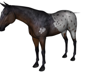

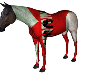

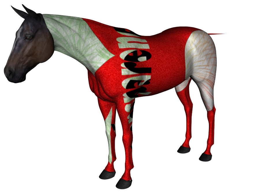

    4. Jetzt den
    Shader anwenden (doppel Klick oder drauf ziehen), dabei dürfte es egal sein
    welchen du wählst ich habe mal den BaseShader genommen (siehe Bild eins)

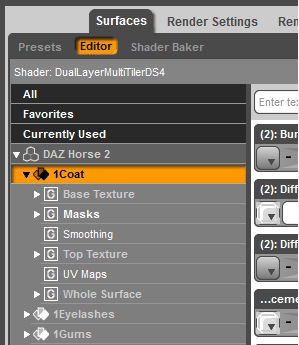

    5. Wenn du
    jetzt mal den Eintrag der von dir neu texturierten Einheit (hoffe ist so
    verständlich?!?) dir mal genauer ansiehst, dann siehst du die Unterkategorien Base
    Texture, Masks, Smoothing, Top Texture, UV Maps und Whole Surface. (siehe Bild
    2)
    6.
    BaseTexture hier stellst du die Textur ein die die Objekt eigentlich hat (in
    meinem Fall habe ich meinem Pferdchen eine braune Fellfarbe verpasst)
    7. Mask hier
    stellst du ähnlich wie bei Opacity die Bereiche ein in denen die TopTexture zu sehen ist. und
    genau wie bei Opacity gilt alles was schwarz ist wird ausgeblendet alles was weiß
    ist sichtbar graustufen halt zu bzw. abnehmende Sichtbarkeit.

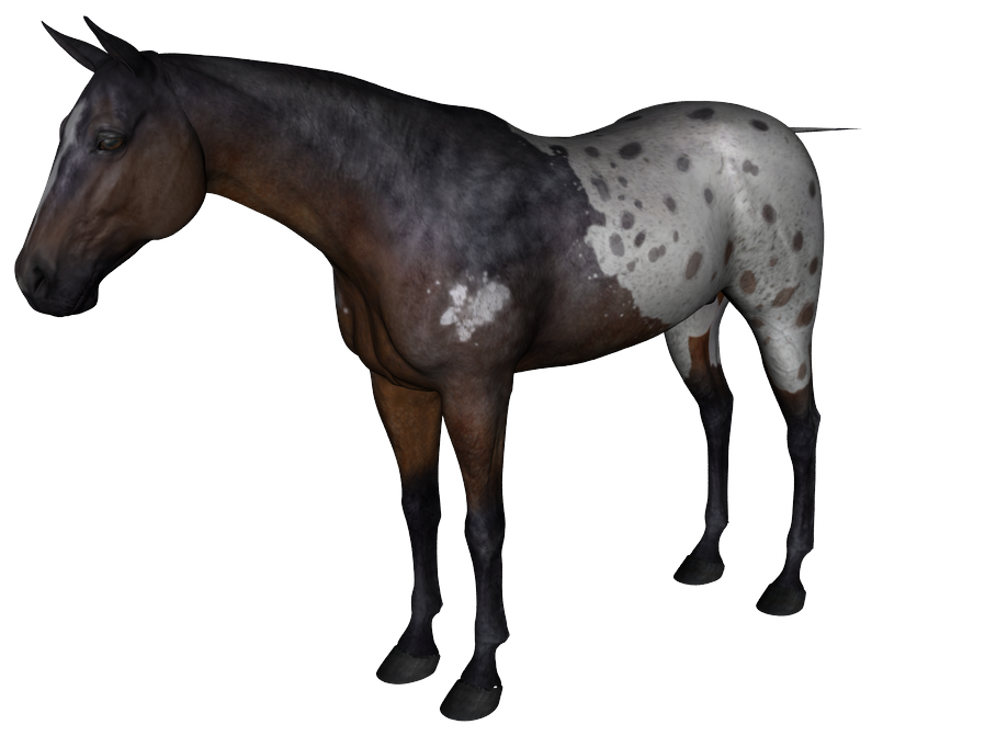

    8. Top Texture hier die Textur
    einstellen die durch die Mask dann zu sehen ist (bei mir habe ich einfach die
    weiß graue Textur des Pferdes genommen Ergebnis siehe Bild 3)
    Ich hoffe das hilft dir ein wenig
    weiter. Ansonsten spiel damit ein bisschen rum (es gibt bestimmt noch mehr Einstellungen
    die man machen kann). Viel Vergnügen und gutes Gelingen.
    DerMagier
    P.S.: ach ja das Ergebnis sieht
    man erst wenn man rendert (wie Tindomerel ja auch schon schrieb)
