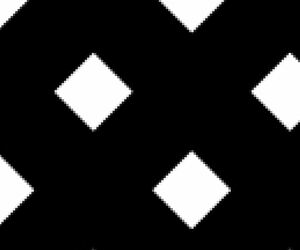

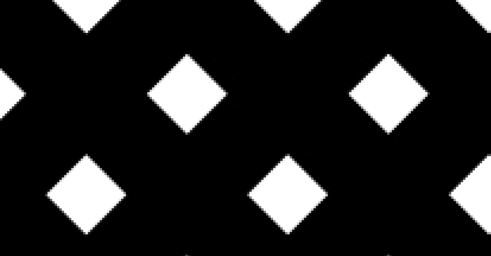

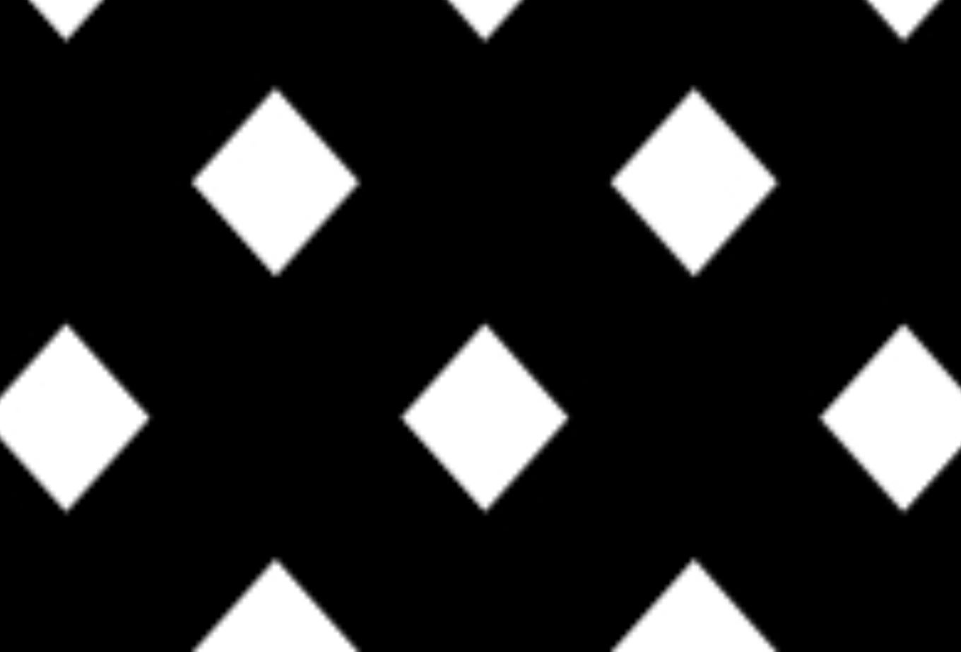

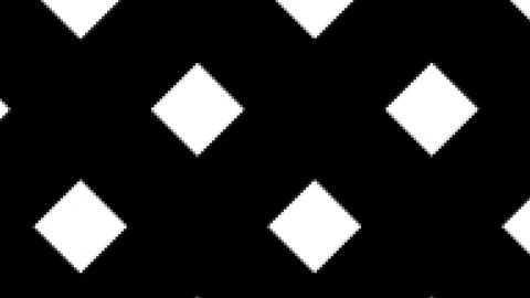

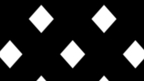

  • So... sitz jetzt an nem Rechner mit C4D und hab grad ne Textur mit 15000x2000 Pixel erstellt. Ein einfaches Karo. Hab dann eine Kamera mit ebenfalls 100mm Brennweite erstellt und die Textur auf das Himmelsobjekt angewandt. Das erste Bild im Anhang ist ein Auschnitt aus dem Rendering bei 100% Skalierung mit deiner Auflösung von 6000x 3000px. Das zweite Bild zeigt die orginal Textur in Photoshop bei etwa gleicher Größe der Rauten. Daran sieht man eindeutig, dass die Auflösung viiiieel zu gering ist für den Auschnitt und die Renderauflösung. Der Zoom steht bei etwa 700%.
    Heißt für dich, deine Auflösung der Textur müsste, wenn du es so verwenden willst bei einer Breite von 105.000px liegen, damits scharf ist. Also nicht sehr praktikabel :D
    Lösung: Nur das mit ner hochauflösenden Textur füllen, was man in der Kamera sieht. Am besten du nimmst kein Himmelsobjekt, sondern einfach eine Kugel, dann hast du mehr Kontrolle. Dann eine kleine hochauflösende Textur auf die Kugel legen und per UV's vor die Kamer bringen.
