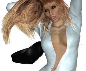

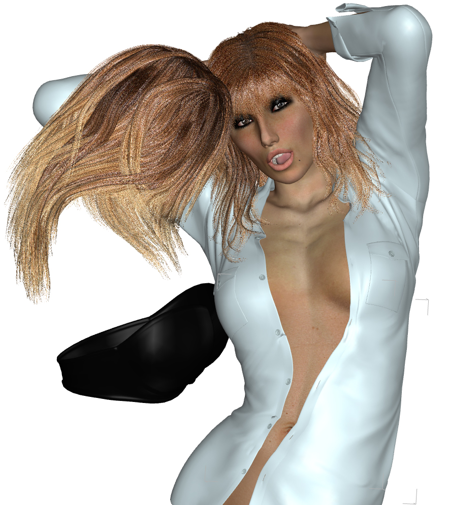

    die Szene wurde geladen...nur...und jetzt wirds kurios und dubios...beide Ladies entstanden am Laptop, d.h. der PC samt seinen "alten" data-Ordner kann keine der beiden kennen, die rechte lädt vollständig, links nur das Haar und der Bra, dafür aber die richtige Pose 8|
    Ein Blick ins Logfile enthüllt eine ellenlange Litanei an Fehlermeldungen, wie z.B.
    Unable to find file for storable: data/3_0/blMilWom_v4b_68498/rThumb1/blMilWom_v4b_68498_rThumb1/geometry_6e058aec-c55d-4b2b-816a-a01a9828d82c.dso
    Die andere Frage ist nun warum zwei identische Figure dann nicht gleich geladen werden, sichtbar oder unsichtbar...
