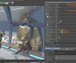

  • Kannst du die Szene, oder eine abgespeckte Version hier posten? Schwer zu sagen so. Oder mach mal n Screenshot deines Objektmanagers
    ...wenn ich kritisch bin, heisst dass nicht, dass mir etwas nicht gefällt, sondern dass ich demjenigen helfen will, sich zu verbessern. Und so will ich auch behandelt werden...
    tinytree

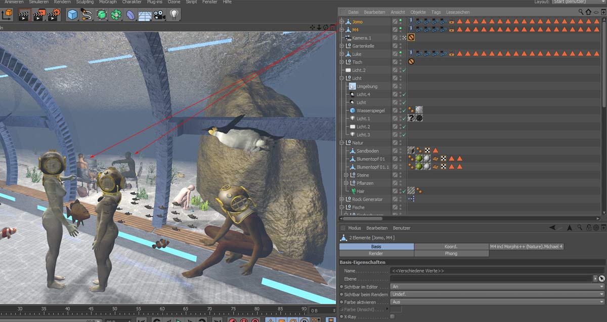

  • Ich muss mich korregieren - jetzt sind die Männer auch beim normalen Rendern im Bildmanager weg.
    Ich hab wohl ein Männerproblem. Wenn ich sie unsichtbar - rot setze und danach wieder einschalte - haben sie wieder ihre Grundposition eingenommen.
    Irgendwas stimmt da nicht :nachdenklich:
    Nachdem ich das >Bild gebaut hab hab ich ein neues Raidsystem aufgesetzt und durch die neuen Pfade musste ich alle Texturen neu zuordnen. Ein Mann vergisst nach dem Neuabspeichern jedesmal seine Textur. Und wenn ich mehrfach die Kameraposition wechsel - sind dier Männer ganz weg und ich krieg sie nicht wieder.
    Komischerweise - wenn ich das Bild neu lade und die Männer kopiere und in ein leeres Bild lade kann ich sie dort auch stereo rendern.

  • Kann es sein, dass auf den Männern Keyframes sind? Beweg mal den Zeitpunkt auf der Timeline und schau ob die Männer dann auch wieder in die Grundposition hüpfen.
    Ansonsten: Da ist jeweils ein Rendertag auf den Männern. Was steht denn da drin?
    tinytree
  • Boahhh- bei frame 72 krieg ich die Männer gerendert. DANKE :!:
    Wo hab ich da Mist gebaut?
    Wie krieg ich die Männer nach Frame 1?
    Gibt es ne Möglichkeit für Stills die gesamte timeline abzuschalten?
    Grüße aus Bottrop
    Paul
    Mit gebremsten Schaum kann man keine schillernden Seifenblasen steigenlassen. Jim Brutto
  • Hab C4D lange nicht mehr benutzt, aber in der Menüleiste unter Fenster sollte es sowas wie nen Graph Editor gebn, dort sind eigentlich alle Keyframes aufgelistet. Die kannst dann annwählen und per Entf. löschen.
    Oder in der Objektbibliothek gibts nen Befehl "Alle Unterobjekte anwählen", glaub der war auch im Kontextmenü per rechtsklick auf das Objekt und dann "alle Keyframes entfernen". Schau aber heut abend sonst nochmal drauf, falls dus nicht findest, da kann ich C4D wieder öffnen.
    tinytree
  • Gerade nachgeschaut. Also im Objektmanager die Person anwählen un auf "Bearbeiten -> Unterobjekte selektieren" klicken. Dann rechtsklick auf das Objekt und auf "F-Spurem anzeigen" klicken. In dem öffnenden Fenster dann einfach alle Keys löschen.
