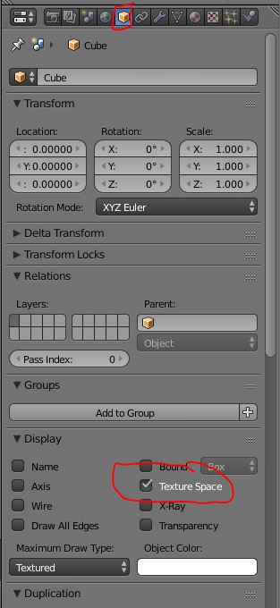

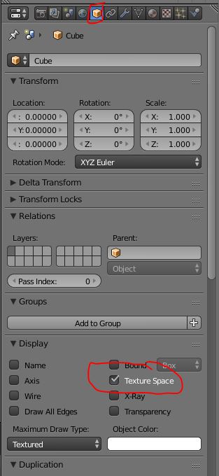

    Um eines meiner Objecte herum ist auf einmal soetwas wie eine Boundingbox zu sehen was vorher nicht der Fall war. Wie bekomme ich die wieder weg da sie beim Arbeiten stört.

  • klingt nach texture-space

  • Danke stoNe, der Tip war richtig. Vieleicht kannst Du mir nochmal einen geben. Ich vertippe mich manchmal und dücke die CTRL Taste zusammen mit der T Taste. Das hat zum Ergebnis, dass jetzt alles gerendert darstellt wird. Wie kann ich das wieder auf normal Ansicht umstellen ?
    Ctrl + T erzeugt diesen Texture Space Kasten, den Du vorher angesprochen hattest.
