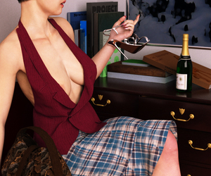

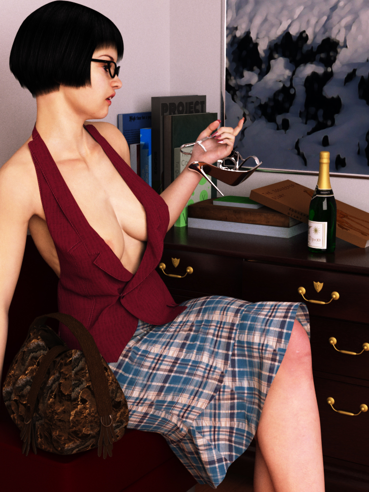

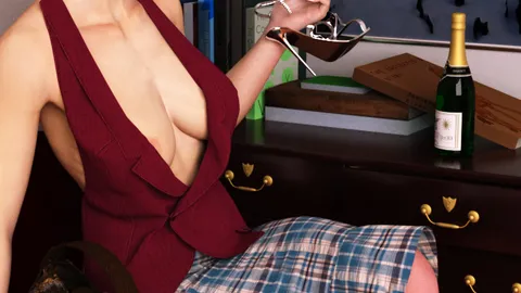

    Und wenn Du nun schon mit dem Dynamictab arbeitest, dann kannst Du ja deinen Kleiderschrank erweitern, indem Du alle Klamotten runterlädst. Die sind zwar für die V4, aber V6 macht darin genauso eine hervorragende Figur. Und kost nix :thumbup:
    Beispielbild mit 2 Klamotten von Optitex und RC-Heels mit der V6 ....
