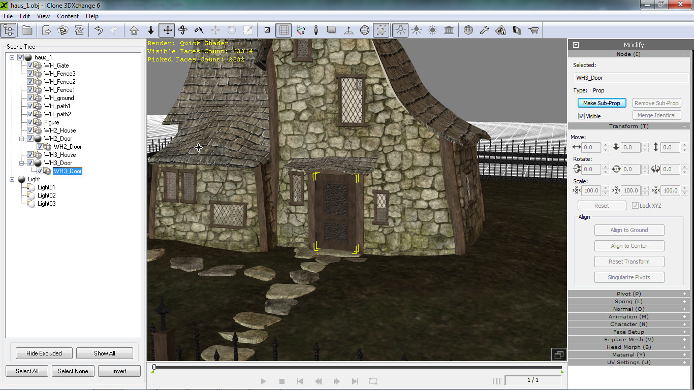

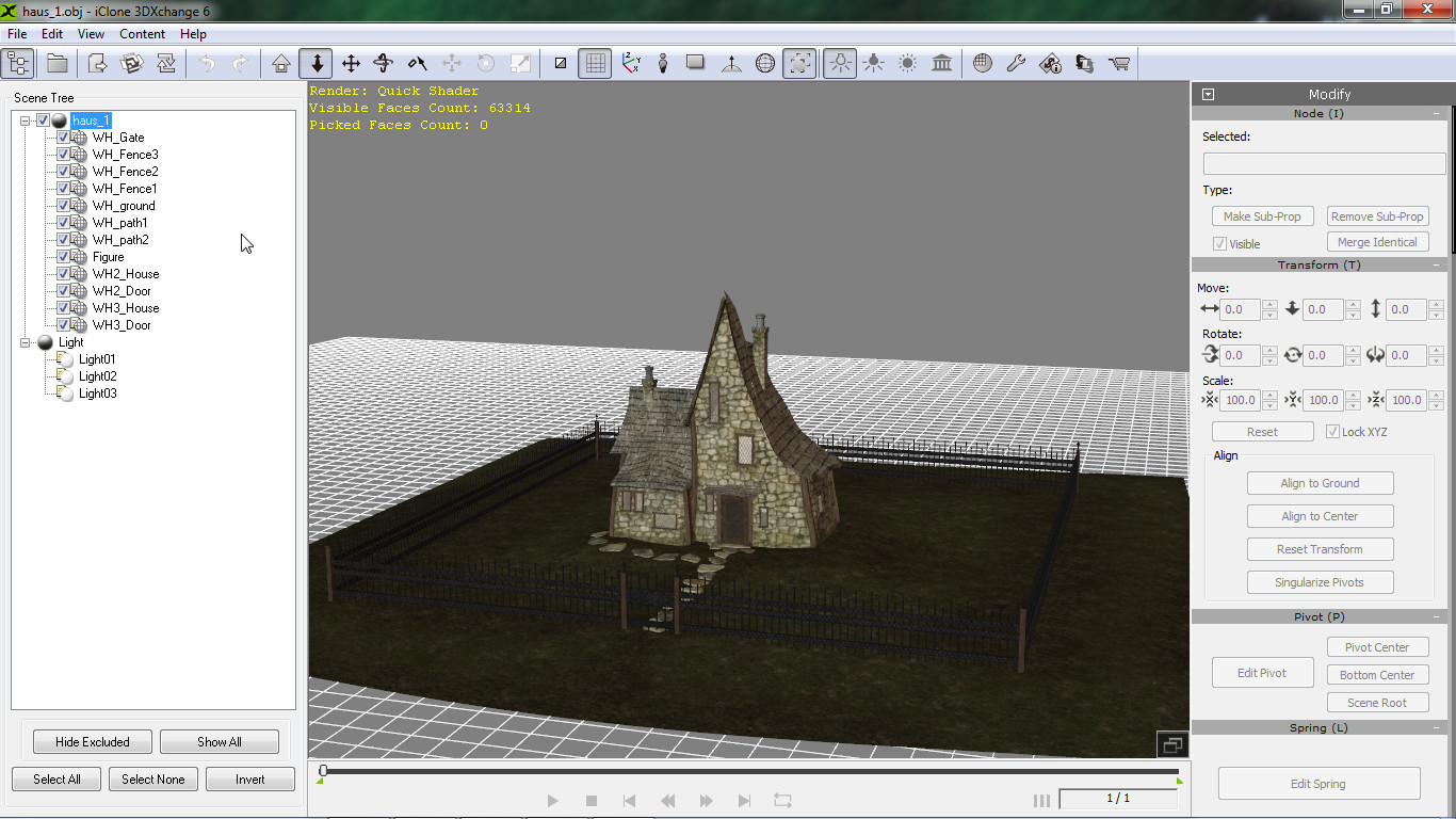

  • Hallo @MrHighleg,
    ich habe jetzt mal als Beispiel das kleine, nette Hexenhäuschen gewählt. :)
    In DS als Objekt abgespeichert.
    Danach dann in 3DX geladen....
    U.a. die Tür lässt sich in DS öffnen und schliessen....
    Wie bekomme ich das auch für iClone hin?
    Danke für deine Hilfe :)

  • Auf der linken Seite Door anklicken und rechts oben bei Bearbeiten/Knotenpunkte das Kästchen Sub-Requisit erstellen anklicken.
    Das gleiche kannst du auch mit der Zauntür machen.
    Nach dem exportieren kannst du dann in iClone die Tür extra auswählen und mit dem Drehwerkzeg animieren.
    Diese Animation kannst du direkt auch in dem Objekt in der Timeline speichern und später über das RMT-Menü aufrufen.
    Einmal editiert, zuletzt von MrHighleg (26. Juni 2015 um 14:45)

    1. Tür (Door) links im "Szenenbaum" suchen und markieren
    2. Oben rechts den Button" Sub-Requisite" anklicken (Du hast jetzt links im Scenenbaum undter "Door" oder evtl. Tür nochmals einen nach rechts versetzten Einterag "Door" oder was Du acuh immer vorher narkiert hattest.
    3. Das ganze Häuschen jetzt nach IClone exportieren (als iProp)

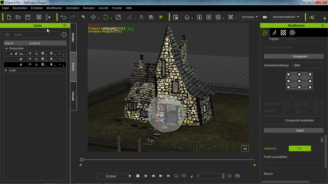

    4. IClone öffnen (Was hast Du IC 5 oder 6 ?)
    5. In IClone das iprop öffnen
    bei IC 5 findest Du links unter Requisiten dein Häuschen mit einem +Zeichen dafotr +Zeichen ancklicken und Du siehst darunter das Subprop das Du in 3dx erstellt hast
    Das kanst Du jetzt mit dem Drehsymbol oben in der Bearbeitungsleiste drehen.
    In IC 6 findest Du das ganze unter dem Scene-Button

    Habe es aus Spass gleich mal realisiert.
    3DX...
    ...dann iClone...
