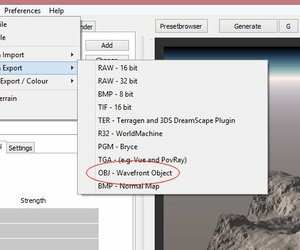

    Daher bin ich vor kurzem im Hallooween Steam Sale ueber den WorldCreator gestolpert und habe den kurzerhand mal gekauft :) Info hier : http://www.cloddy.com/index.php/wc-product
    Nun soweit so gut. Hab verschiedenes ausprobiert um meine Landschaften nach DAZ zu bekommen.
    1) als .obj exportiert. Normalmap und Texture exportiert. -> Problem in DAZ , das object hat keine UVMap. Ich kann also die Texture darauf nicht anwenden. Schaut komisch aus nimmt nur die Farbe an. Thema how to UVMap steht bei mit auch noch an.

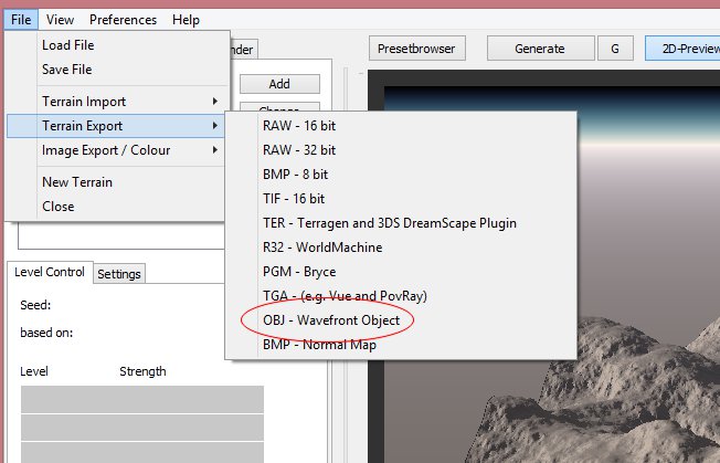

    Der World Creator kann doch auch ins Obj-Format exportieren.

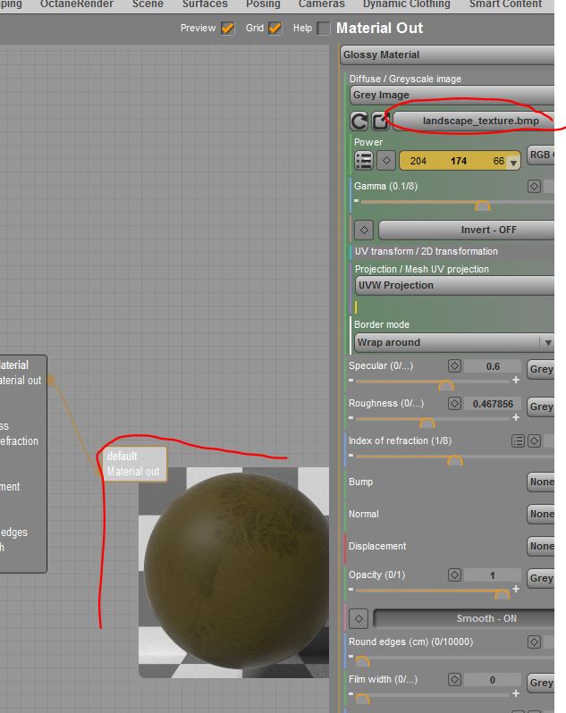

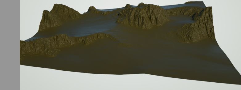

  • Ja es kann ins obj. exportieren. Die kann ich auch nach DAZ importieren. Aber eben die Textur nicht rausladen, ich nehme an weil keine UVMap.
    Es nimmt bestenfalls nur die Farbe an. Sieht dann so aus bei wie im Anhang. Obwohl siehe zweites Bild ich eindeutig eine Texture zugewiesen haben.
    Auch wenn ich z.b. eine Steintexture aus der Octane DB zuweise habe ich nur die Farbe, keine Texture.

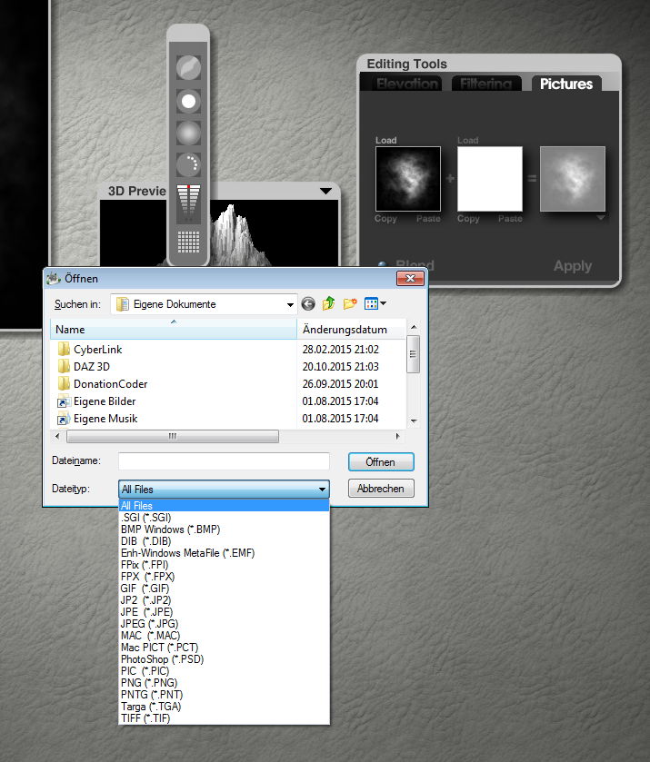

    Was RAW und JPG ist und was das im Bild bedeutet weiss ich soweit. Daher frage ich ja auch explizit nach RAW. Was aber Bryce offensichtlich nicht kann. Ich kann aber auch in anderen Formaten speichern.
    Dann muss ich nur noch finden wo ich das lade.

    - Ja Bryce kann Heightmaps laden
    - aber nicht im RAW Format , sondern TIF oder BMP
    - Das tut man aus dem Terrain Editor
