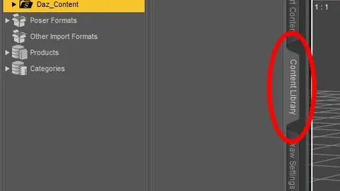

1. DAZ starten (ja klar)

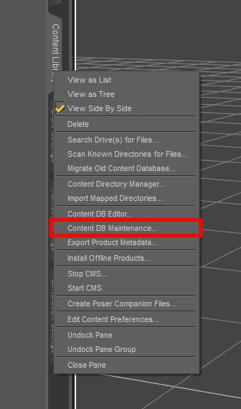

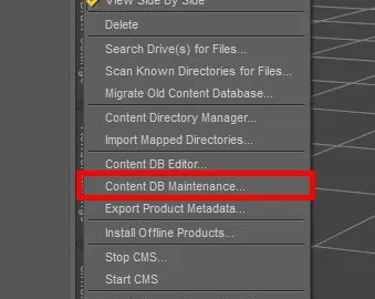

2. Dann das Register Content Libery (geht auch bei Smart Content) aktivieren und hier einen Rechtsklick machen (siehe Bild 1)

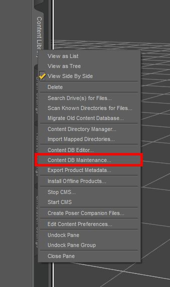

3. Es öffnet sich ein Menü das wie im Bild 2 aussehen sollte.
Hier den Menüpunkt Content Database Maintenance auswählen.

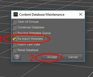

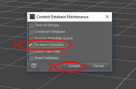

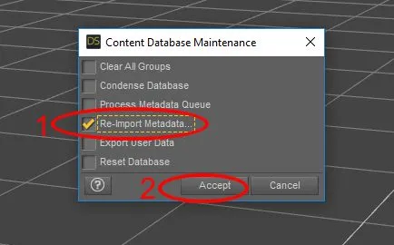

4. In Bild 3 siehst du dann alle Möglichkeiten die du mit der Datenbank anstellen kannst. Hier dann Reinport Metadata (1). Und dann nur noch Accept (2).
Fertig.
Der Vorgang kann einige Minuten andauern.Der Magier

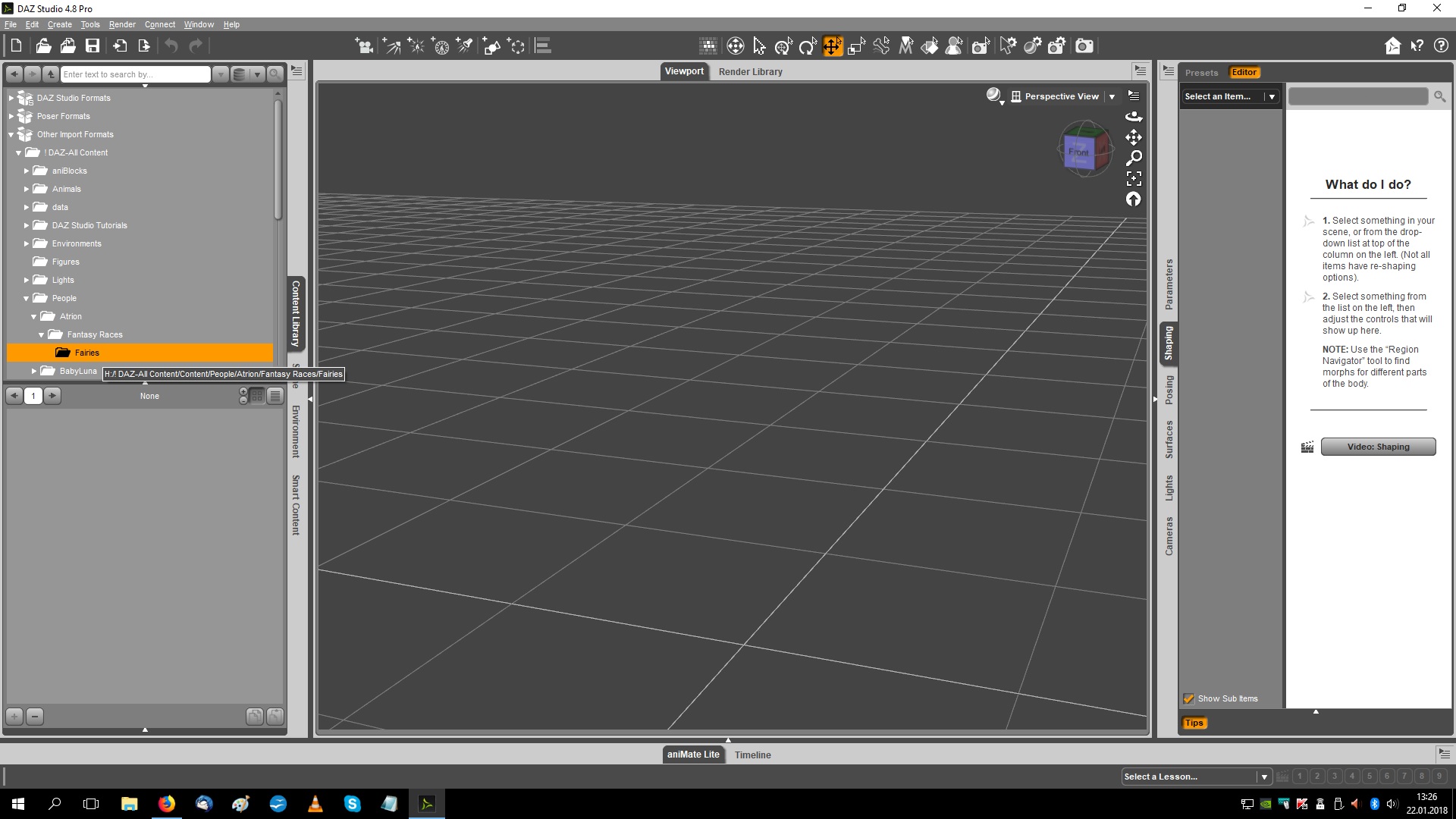

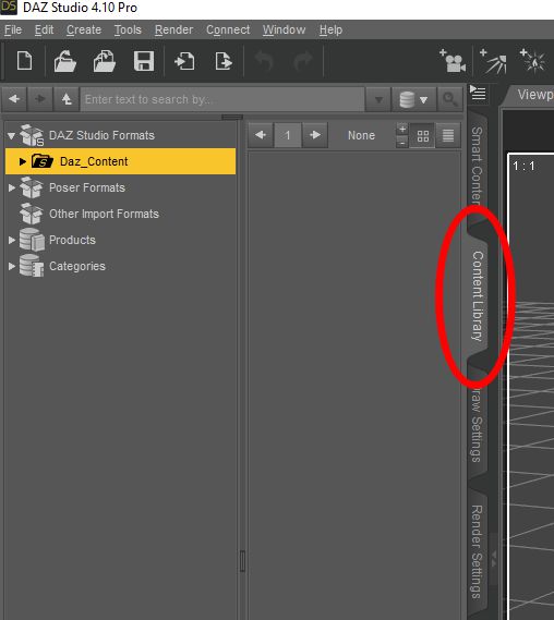

Hallo Der Magier, das habe ich wunderbar hingekriegt mit deiner Anleitung leider ohne Erfolg. Ich füge jetzt mal ein Screen bei, vielleicht fällt euch da was auf, was ich übersehe.
Mir fehlen im unteren Bereich links die Bilder. Wenn ich My Library unter C aufrufe sind die da. Nur unter H der große Content tut da nichts.
Hallo siddartha, juhu, jetzt habe ich den Content in den DAZ Studio Formats dazugefügt, nun sind auch meine Bilder wieder zu sehen. Ich habe wohl zu lange Pause gemacht und den Überblick verloren. Vielen, vielen Dank für eure Hilfstellungen.
